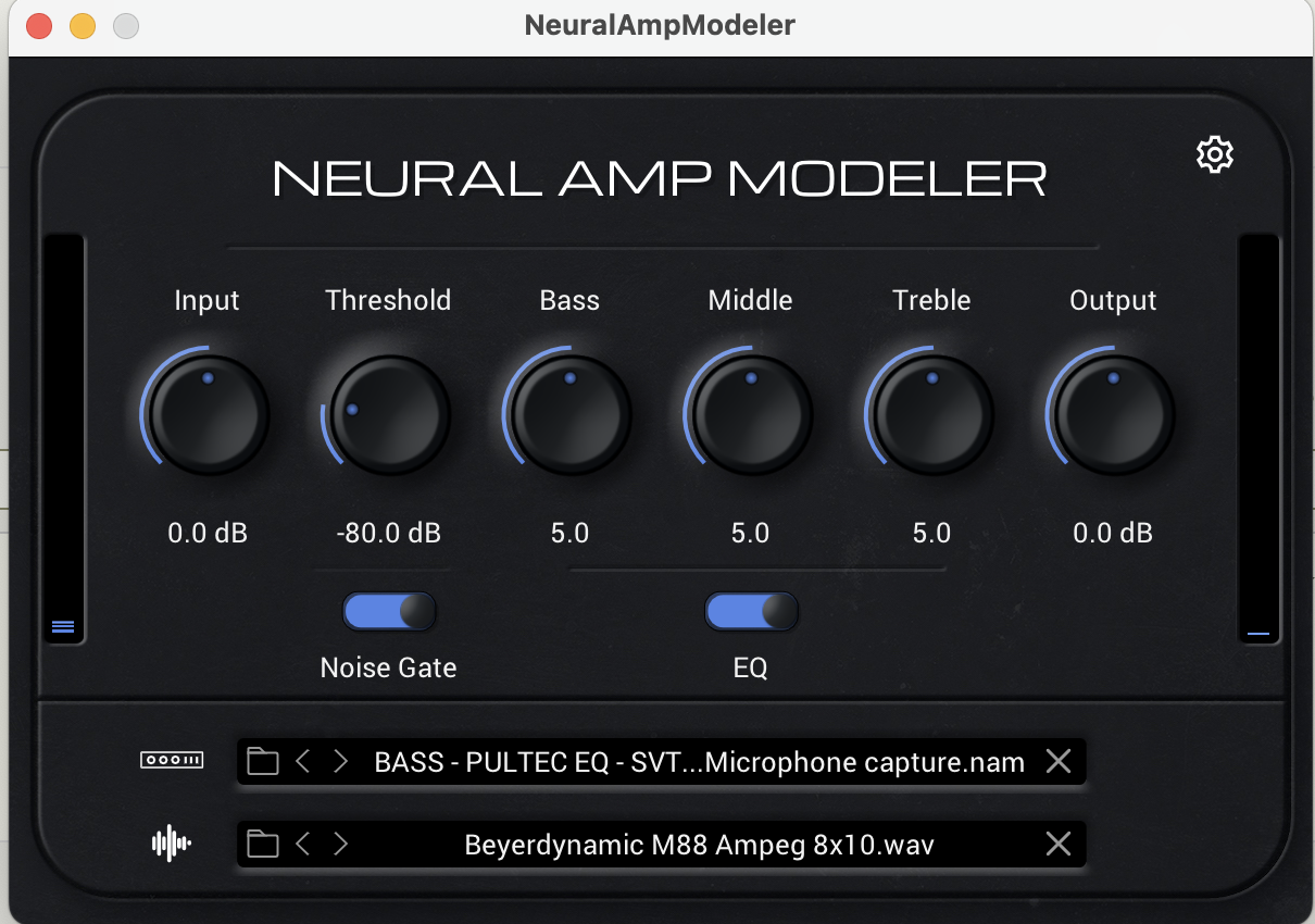

NAM nutze ich bisher lediglich zum Spielen und habe selbst noch keine Captures erstellt. Mein Setup: Bass-->Interface-->DAW-->NAM als Plugin und darin suche ich mir entweder einen netten Amp und Boxen/Mikrofone oder ein Full-Rig aus, die ich gern spiele/hören möchte. NAM funktioniert auch stand alone.
Der Neural Amp Modeler ist ein kostenloses Programm, mit dem man digitale Nachbildungen von Gitarrenverstärkern benutzen kann. Wie funktioniert das? Jemand nimmt seinen echten Amp + Box/Mikrofonierung oder eines separat davon auf. Daraus wird mittels KI ein “Capture" erstellt, also eine digitale Signatur dieses Sounds. Die KI in NAM lernt den Klang und das Verhalten des Amps/Boxen/Mikrofonen. Das Ergebnis ist eine Datei, die man in NAM laden kann und es klingt bei sauberer Abnahme (fast) wie der echte Verstärker.
Die NAM-App bzw das Plugin in meiner DAW (Ableton Live) sieht so aus. Ich habe mal beispielhaft einen Amp und Boxen geladen.

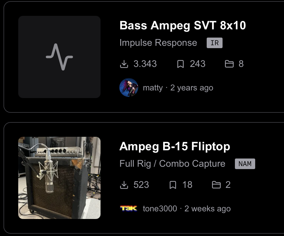

Amps und Boxen/Mikrofone bzw. Fullrigs sucht man am besten über Tonehunt, auf das NAM selbst verweist und das sieht beispielhaft so aus:
Das ist alles kostenlos und sehr einfach zu installieren. Tonehunt ist natürlich darauf angewiesen, dass User saubere Abnahmen ihrer Setups hochladen. Als Einsteiger kann ich damit jedoch gleich loslegen und einen/meinen Sound suchen oder einfach viele Amps und Boxen spielen.
