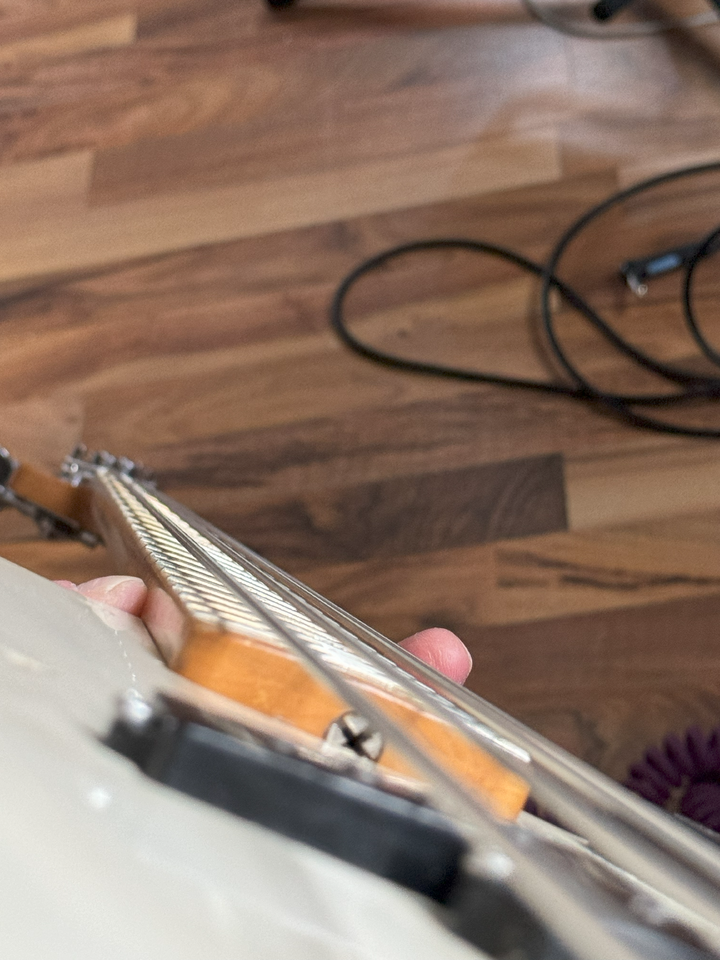

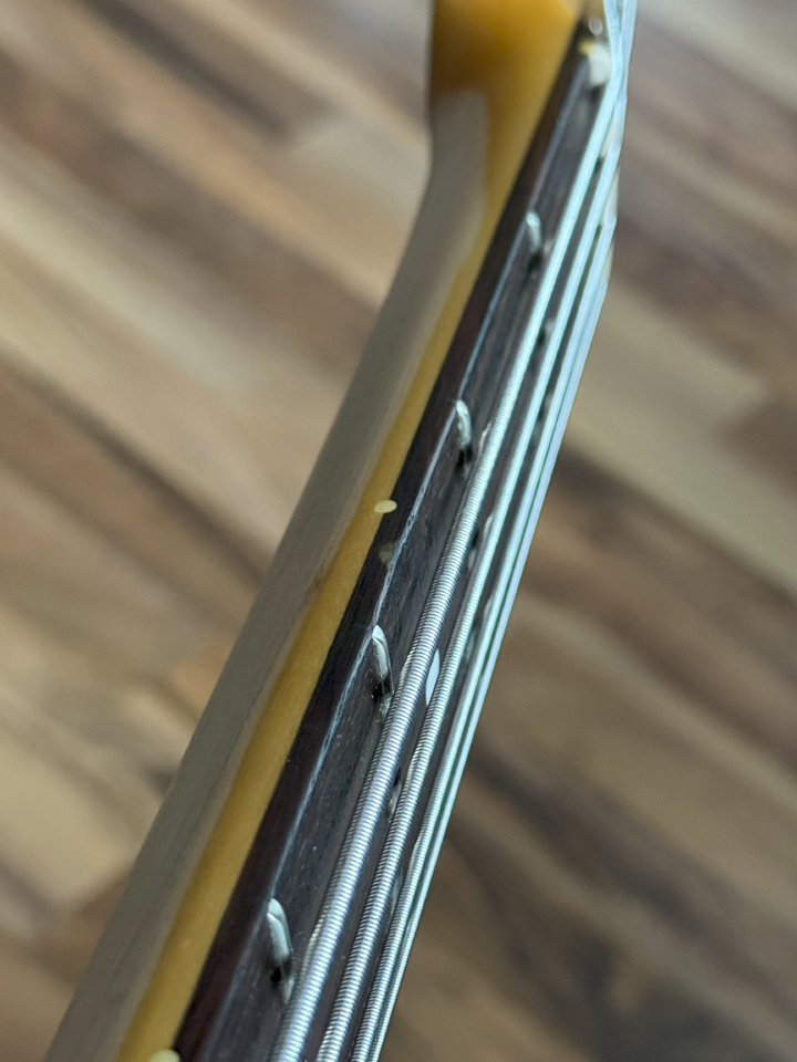

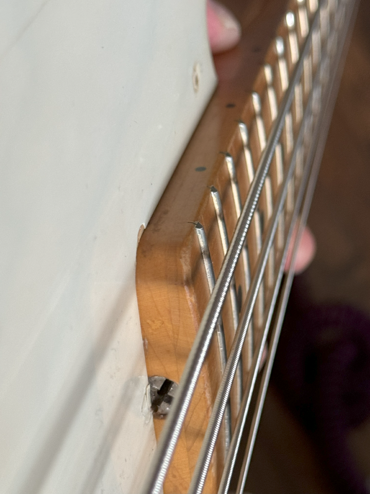

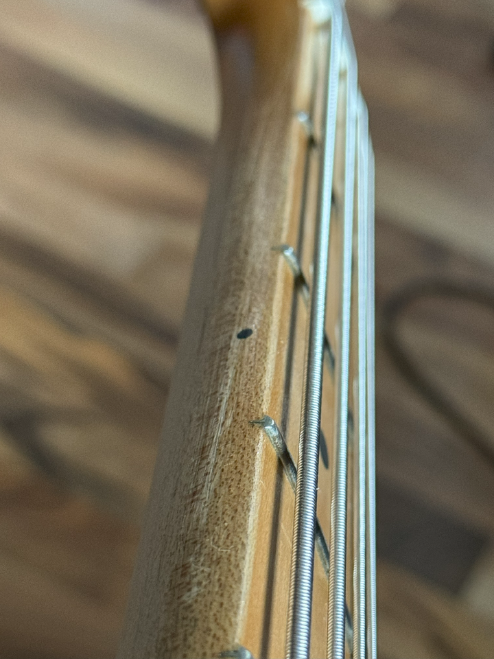

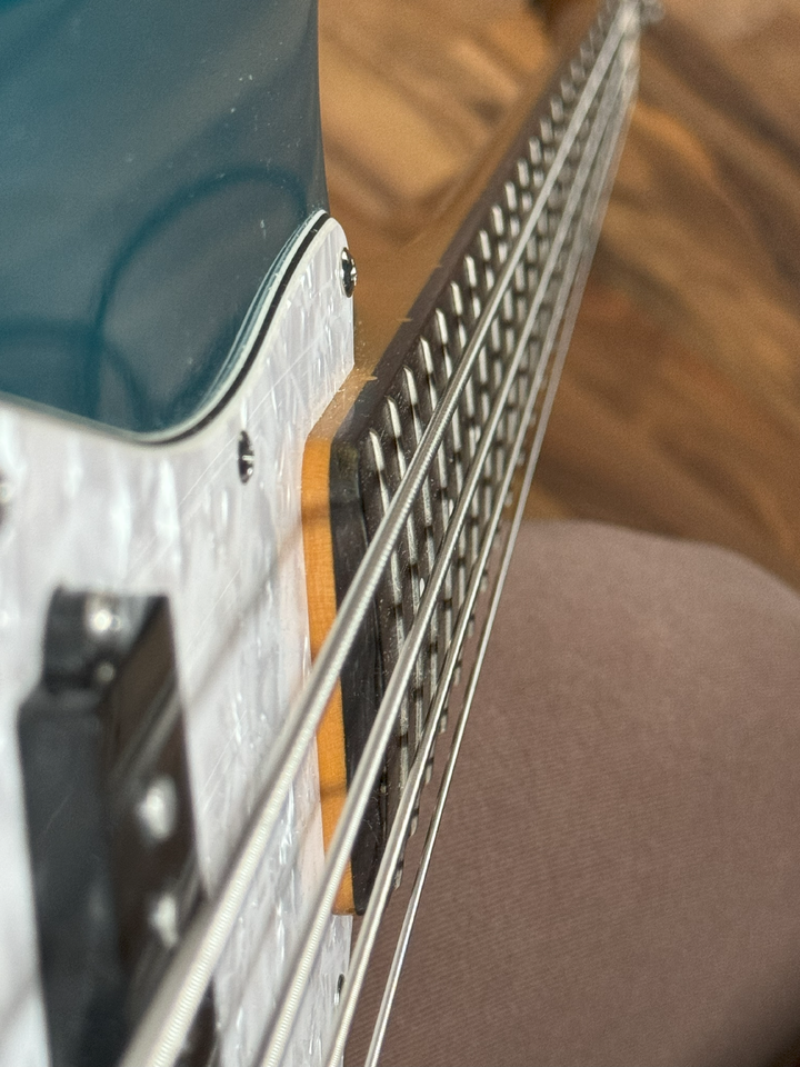

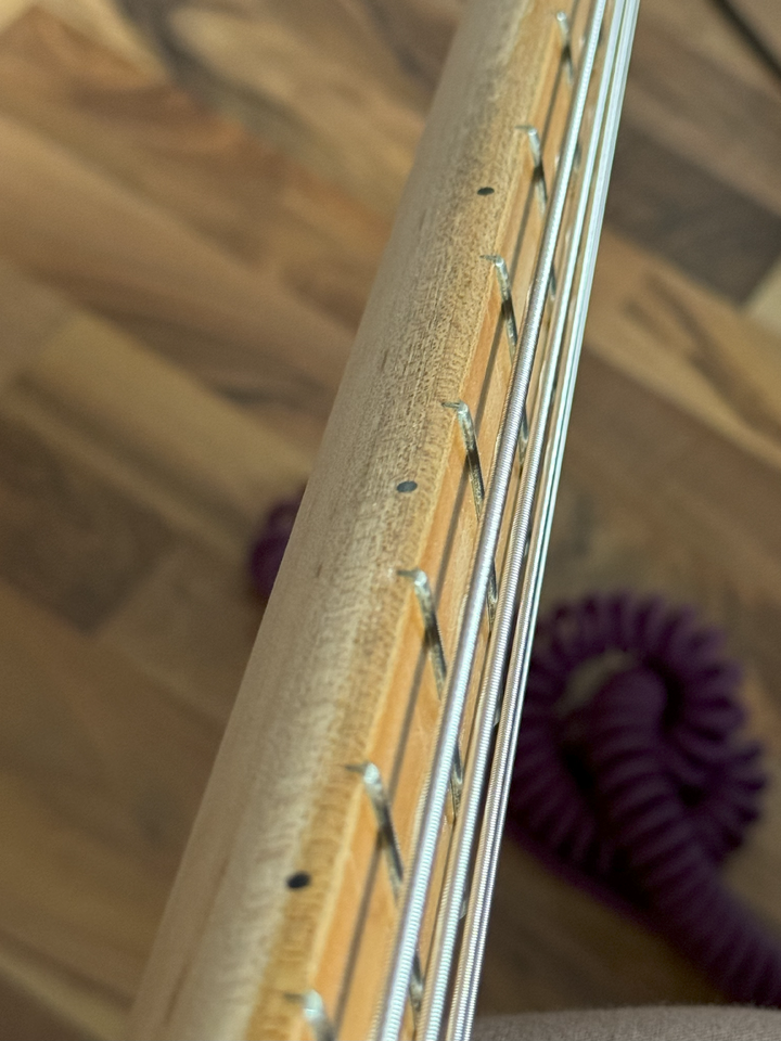

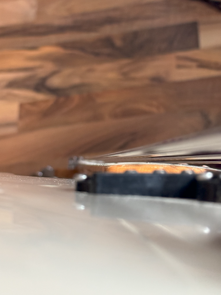

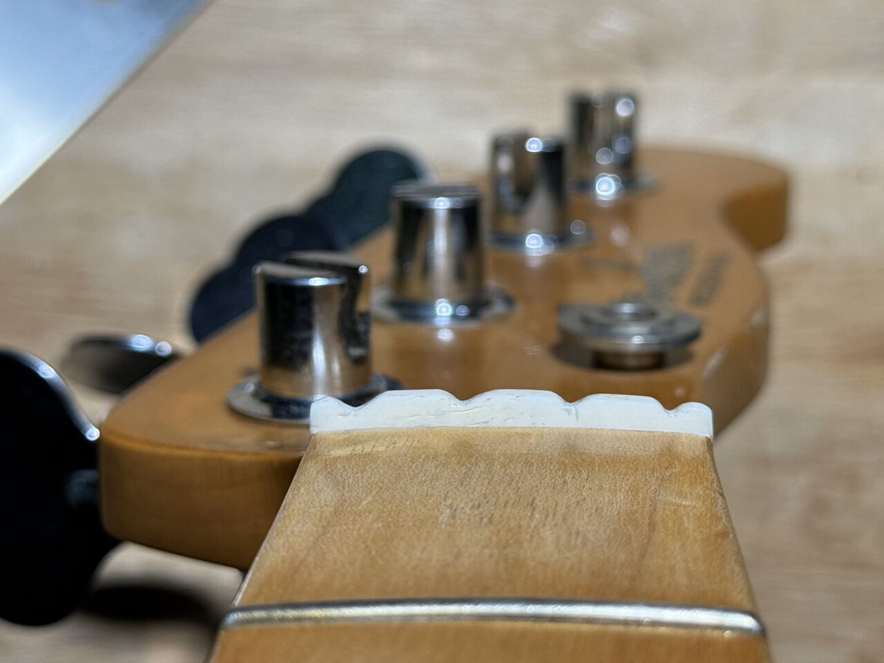

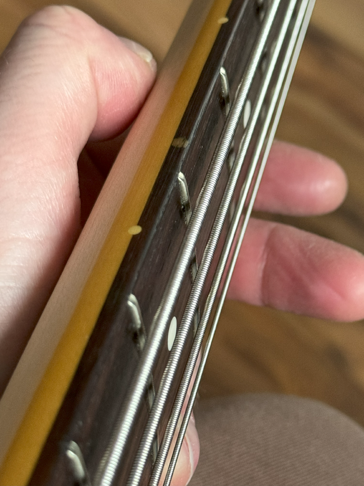

So, wie versprochen mal ein paar Bilder. Ich hab jetzt die Saitenlage nicht gemessen, obschon ich so ein Speziallineal habe. Abe rich dneke, man sieht es auch so und vom Gefühl her ist es beim Spielen ja auch offensichtlich für mich.
Der Mike Dirnt Bass ist mit der Saitenlage schnarrfrei spielbar, aber es ist eben im Vergleich zum Jarman Bass eher anstrengend so spielen zu müssen.
Man sieht denke ich auch, wie schön gerade der Squier Hals ist.. bin da immer noch hin und weg wenn ich den in die Hand nehme.
Der Hals der Dirne ist immer noch leicht gewölbt, aber im Rahmen.
Also, ich seh das richtig, der OPM ist der Dirnt? Das Sorgenkind? Während der mit dem dunklen Griffbrett der gut spielbare Jarman ist?
Dann denke ich sollte das Problem offensichtlich sein, der OPM hat zuviel Relief. Der müsste also per Trussrod gerader gezogen werden.
Ich korrigiere, natürlich nicht OPM sondern Ahorn Griffbrett, sieht man ja am Halsfuss, passt auch zur Beschreibung von Fender.
Passt auch von der Fehlerbeschreibung, ich zitiere mal @basslife aus dem epischen Fred zur perfekten Einstellung des Halses:
Wenn die Saiten in den hohen Bünden (so ab 12. Bund) stärker schnarren als auf den tieferen Bünden, dann hat der Hals zu viel Durchbiegung (Halsstab ist zu locker).
Es sieht zwar nach den Bildern so aus, als ob der mit dem dunklen Griffbrett seeeeeeehr gerade sei, aber der mit dem Ahorngriffbrett hat schon deutlich Kurve, und wenn das Schnarren zu der Analyse passt? Natürlich muss dann auch die Bridge wieder höher.

Ich glaube auch, das Foto täuscht etwas. Durch die Unschärfe im Hintergrund sieht der Hals gewölbter aus, als er ist. Ich kann es schwer fotografieren.
Aber so oder so muss der Bass zum Techniker, denn der Sattel geht ja sowas von überhaupt nicht.
Der Sattel singt:
Die Wölbung ist am deutlichsten beschrieben, wenn man ersten und letzten Bund drückt und dann mal in der Mitte des Griffbrettes schaut, was da an Platz zwischen Hals und Saite ist. Die Saite ist immer grade, der Hals möglichst nicht ganz.
WHAT? Wenn du den ersten und den letzten Bund drückst bist du bei 2,5mm? 0,3-0,5mm wäre eine vernünftige Einstellung.
Ohne gedrücke ist 2,5mm m.M. nach völlig in Ordnung. Yamaha gibt als Startpunkt E am 12. Bund mit 2,7 und D mit 2,5mm an. Nach oben oder unten natürlich nach persönlichem gusto anpassbar. Ich habe als Anfänger bis zu 3,5mm gespielt und habe mich jetzt auf 2,5mm "verbessert".
Oberkante Saite, nicht Unterseite..
