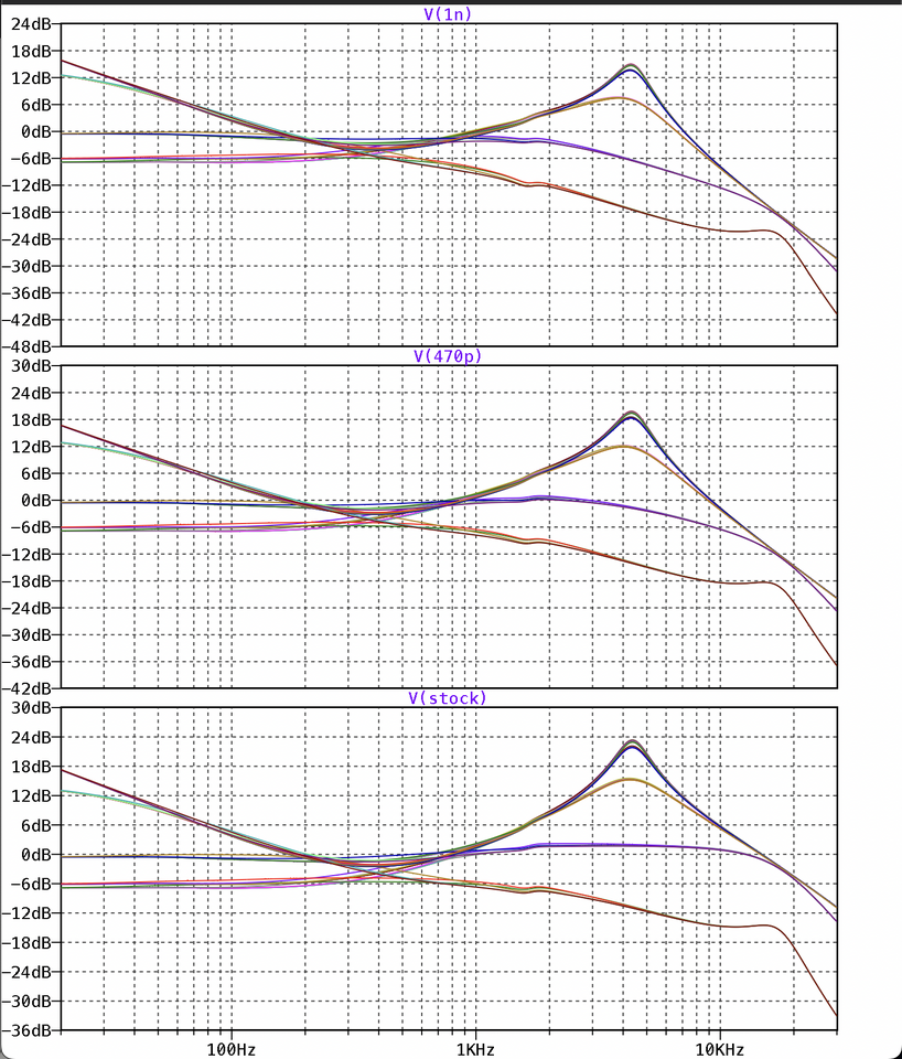

Mal eben durchsimuliert: beide Potis durchgesweept und dabei C7 variiert

Was sollte denn passieren wenn ich die Kapazität C7 massiv vergrößere und den Treble Poti komplett geschlossen halte?
Siehst du in den Graphen oben. Achte z.B. mal auf die -12dB Linie und vergleiche den Schnittpunkt mit dem Graphen bei den drei Varianten.
C7 legt einfach ein Tiefpass aufs komplette Signal, unabhängig von den Potis.
