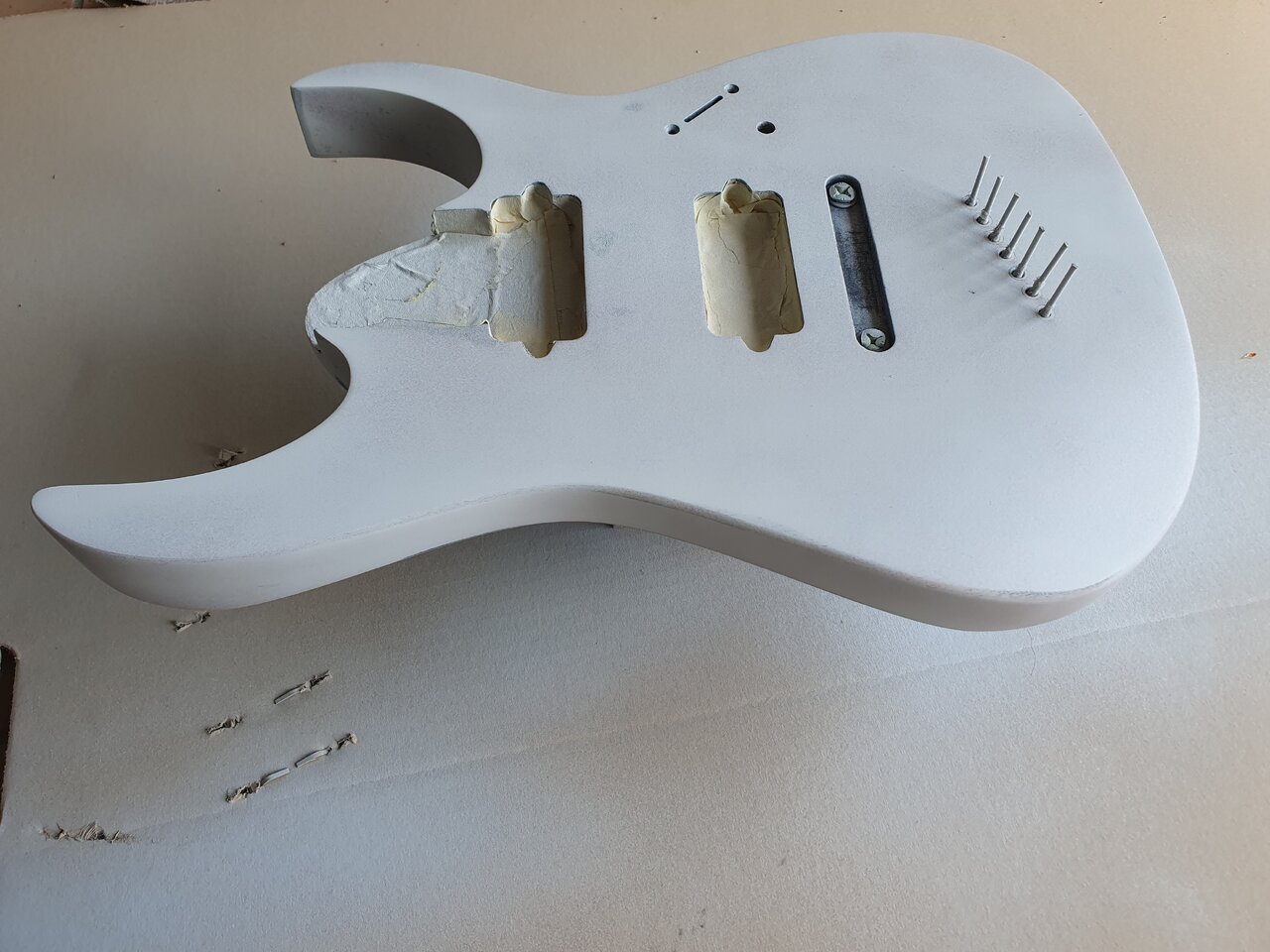

Hallo,
ich bin gerade ein Body am lackieren.
Das Abschleifen, usw. hat sehr gut geklappt.
Bin jetzt beim 400er Schleifpapier.
Es fühlt sich jetzt schon edel an.
Allerdings gibt es paar kleine Rückstände vom Staub.
Staubsauger und trockenes Reinigen mit Tüchern, egal wie fein reichen nicht.
Mal blöde gefragt:
Was nehmt ihr?
Wasser, Alkohol? Silikon-Entferner?
Wasser könnte Holzfasern bisschen ähnlich wie Fisch-Schuppen anheben.
LG Quayle

Druckluft.
Staubindende Tücher.
Vor dem grundieren feucht wischen, eben damit sich die Fasern aufstellen und die dann nochmal verschleifen.
Nach der Grundierung den Zwischenschliff auch mit Silikon Entferner säubern schadet nicht, das Zeug gelang auf den merkwürdigsten Wegen auf Oberflächen.

Danke sehr für die Nachrichten.
Reinigung hat sehr gut geklappt.
Bin momentan am grundieren.
Mit Schleifen habt ihr recht.
Brauche mal paar Tage Pause davon, daher

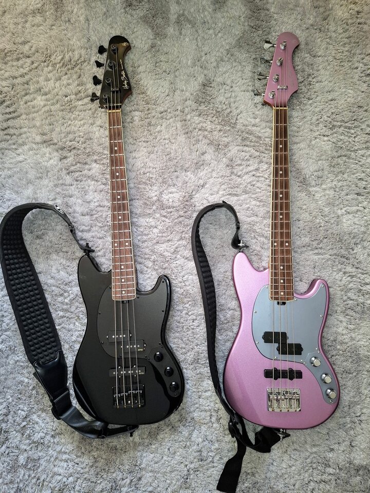

Poste doch mal pics von den Bässen. Wenn du magst.

Klar!
2x Harley Benton MV-4MSB (neues Modell, leider ohne Gotoh Tuner)
Vorher:
Aktuell (bin aber noch nicht fertig):
Mods:
  • Hipshot GB7 Bass Extender
  • Gotoh GB707 Tuner mit Lösung für 14mm=>17mm
  • Neue Pickups – beim einen Bass DiMarzio DP126, beim anderen Bass EMG GZR. CTS Potis und Orange Cap bei DiMarzio.
  • Neue Bridge: Gotoh 404BO mit angepassten Schrauben
  • Schaller S-Locks
  • Schaller ST-Style Knobs
  • Kupferfolie zum entstören
  • Auto Folie, um den hässlichen Pickguard bzw Control Plates anständig zu gestalten. Überflüssige Löcher im Pickguard geschlossen, Löcher in Control Plate angepasst.
  • Neue seitliche Öffnung for output Jack
  • String Retainer schwarz foliert beim schwarzen Bass.
  • Möglichst alle Metallteile Schwarz beim schwarzen Bass, chrome beim anderen Bass. Noch nicht alles gemacht,
  • Next: Fretboard schwarz einfärben beim schwarzen Bass.
  • Next: evtl Nut/Sattel neu
  • Next: evtl string-through an Bridge
  • Next: evtl wird der schwarze Bass irgendwann fretless gemacht. Ich überlege noch...

Sieht doch nicht schlecht aus, musstest Du an den Flecken Spucker wegtupfen?
Flecken? Spucker?
Man sieht leider noch die Flick-Stellen auf dem Bild.
Inzwischen sind sie weg.
Da ich mehrmals dünn grundiert habe, musste ich nichts wegtumpfen.
Musste nur einmal ein Bereich mit verschiedenen Stärken schleifen, da zu hoch geflickt.
Sah und fühlte es vor dem Grundieren nicht.
Hat mich überrascht welche Feinheiten beim Grundieren rauskommen.
Einiges zum Beispiel Stellen, die ich etwas gröber vorher geschliffen habe, sind genauso gut geworden wie andere Bereiche.
