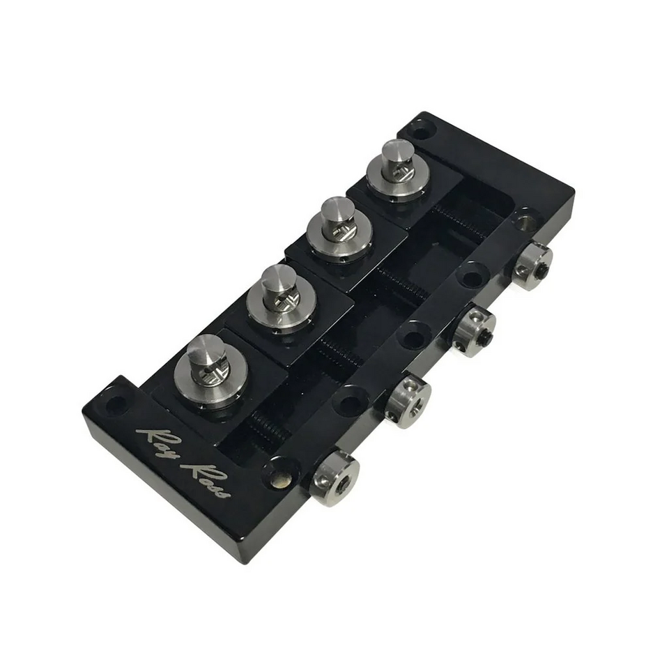

Uuuuuuund PS auf bassBuzz hat man mir dann sowas empfohlen: https://www.jhs.co.uk/collections/b...y-ross-saddle-less-bass-bridge-4-string-black
Das war mir dann zu abgefahren (und teuer)...

Ich mag diese Bridge überhaupt nicht
Mir ist diese Bridge egal, da ich mit meiner glücklich bin 8D
