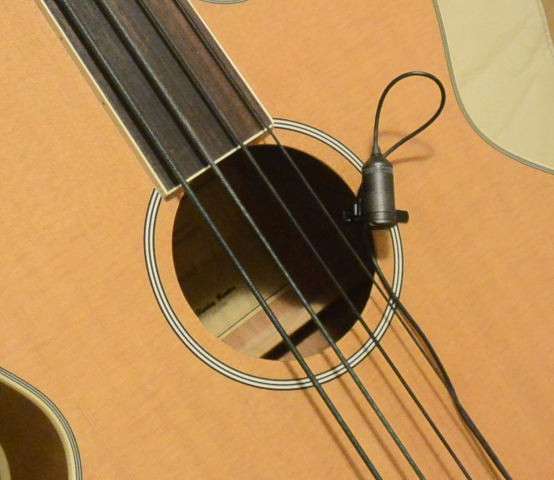

Weil es mir ja nur um eine geringe Verstärkung geht (Anhebung des Pegels auf KB-Niveau), habe ich mich mal ans Mikrofonieren gemacht. Meine alten Großmembran-Mikros wollte ich nicht verwenden - ein Stativ vor dem Bass engt mich in der Bewegungsfreiheit zu sehr ein.
Also wollte ich mal ein Lavalier-Mikro ausprobieren. Das sind ja meistens Kondensator-Mikros, und leider sind die allesamt zum Betrieb an irgendwelchen Funken ausgelegt. Also exotische Stecker und exotische Spannungen in der Phantomspeisung. Unpraktisch.
Gelandet bin ich daher beim Shure SM-11. Das scheint zur Zeit das einziege dynamische Mikrofon in dieser Bauart zu sein. Der Vorteil ist natürlich, dass ich so in eine nahezu beliebige PA spielen kann, udn das mein Instrument komplett ohne Stromversorgung auskommt.
Gerade bin ich bei den ersten Gehversuchen mit dem Teil:
Bisher nur am Pult über Kopfhörer. Was mir aufgefallen ist: Es klingt leicht hallig, aber das, was bei sonst mir vom Ton des Instruments rüberkommt, wird ganz gut wiedergegeben. Besser als über den Piezo. Körperschall wird von der weichen Gummilagerung recht gut unterdrückt. Den Clip mit dem XLR-Stecker habe ich am Gurt befestigt. Zugsicherung durch eine Schlinge um den Gurtpin. Weil ich einig cm vom Schalloch weg anschlage, kommt die Position des Mikros so wie gezeigt hin. Eine halsnähere Position im Schalloch führt übrigens zu einem deutlich bassigeren Ton.
Über Lautsprecher wird man sicherlich vorsichtig sein müssen - das Mikro hat Kugelcharaktistik, nimmt also den gesamten Raum auf. Aber wie gesagt, für eine leichte Pegelanhebung, die es mir erleichtert, mit dem Akkordeon und dem Sax mitzuhalten, ohne dass ich ständig voll in die Saiten langen muss, sollte es reichen.
Wenn das Problem besteht, dass es alles aufnimmt, wäre es dann nicht sinnvoller es andersrum, also nach Innen ins Schalloch zu befestigen?
Das Mikrofon hat Kugelcharakteristik. Das kann man also auch von der Seite oder von hinten besprechen, ohne dass es viel ausmacht.
Donnerstag abend war ich übrigens mit dem Bass in der FAB auf der offenen Bühne. Der Chef dort war total irritiert, weil ich den Bass an ein Mikro anschließen wolle, dann nochmal als ich erklärte "leise - ich will nur so laut wie ein KB sein" und nachher hieß es anerkennend, dass das Instrument tatsächlich fast wie ein KB geklungen hätte, mit angenehm schlanken Bässen. Halt so wie er auch unverstärkt klingt.
Genau das wollte ich erreichen.

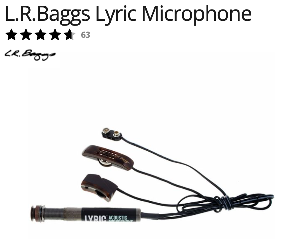

@beate - wenn es dir nicht um die maximal "tiefen" Töne geht, könnte auch ein L.R. Baggs Lyric funktionieren. Rein vom Klang bin ich bei akustischen Instrumenten ein Fan davon. Soll auch genug "Druck" im Bass sein, dann evt. in der Kombi mit Piezo (L.R. Baggs Anthem) ... und das dann stark auf die Mikrofonseite drehen. (Also Klang vom Mikro, Druck vom Piezo).
Hier gab es schon vor Jahren ne spannende Diskussion ... https://forum.lrbaggs.com/forum/main-category/main-forum/794-lyric-on-acoustic-bass-guitar
Das Mikro wird mit auf den Steg geklebt ... und wenn am Endpin schon ein Ausgang für das Kabel des Piezo ist, dann dauert der Umbau nur 15 Minuten.
Gruß
Martin
