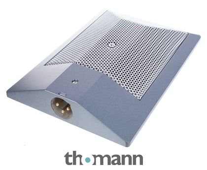

Ich verwende für sowas ein Shure Grenzflächenmikro, das kann man auch in der Kickdrum einsetzen. Pegelfest, gerichtet auf den Lautsprecher und klanglich absolut überzeugend. Für Bassisten echt weit vorne, quasi das Maß der Dinge, bis 20 Hz runter und das geht auch für Piano /Flügel und ist recht rückkopplungssicher. Es hat einen Schalter, um bei 400Hz nervende Frequenzen etwas abzumildern, aber ich hab mit flat Einstellung sehr gute Ergebnisse an der Aguilar 112 erzielt.
Das hier:
Günstiger geht auch, aber da kann ich keine Aussage treffen.
