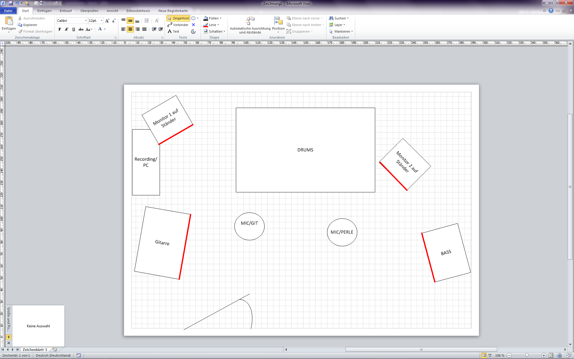

Das sieht bei uns so aus:
Phonic Helix irgendwas Firewire-Mischpult + WIN XP PC mit Nuendo7 drauf
-> Drumkit ist voll mikrofoniert (Snares, Toms, BD, Floortom, etc. +2 Overhead-Mics) -> sind geschätzt vll. 8,9 Spuren hierfür
-> Mesa Boogie MarkIV über Orange PPC212 mit SM57 abgenommen
-> Fender Bassman 1200 Pro/FMC2123 ->DI-Signal
-> Gesang/Perle geht über´s SM58 in´s Mischpult
-> Gesang/Gitarrist geht über ein Sennheiser...hastenichtgesehen (-> Hier muss man sehr laut singen oder sehr nah ran gehen...)
Unser Drummer schickt sich den gewünschten Mix mit einem der Send-Wege über einen Kopfhörerverstärker auf die Muscheln.
Meine Perle hat das schon probiert, findet IN-EAR aber befremdlich und wünschte sich eine PA.
Sieht jetzt so aus: Einen Send nutze ich nur für Gesang und befeuer damit 2 Aktiv-Monitore, die auf Stativen stehen. Das ist wirklich laut genug. Vielleicht lässt sich ja hier nochwas optimieren?
