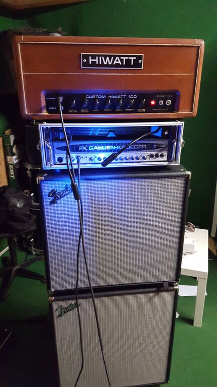

Ich lade nacher mal nen Foto von der alte Kiste hoch...is leider kein Tolex mehr drauf.
