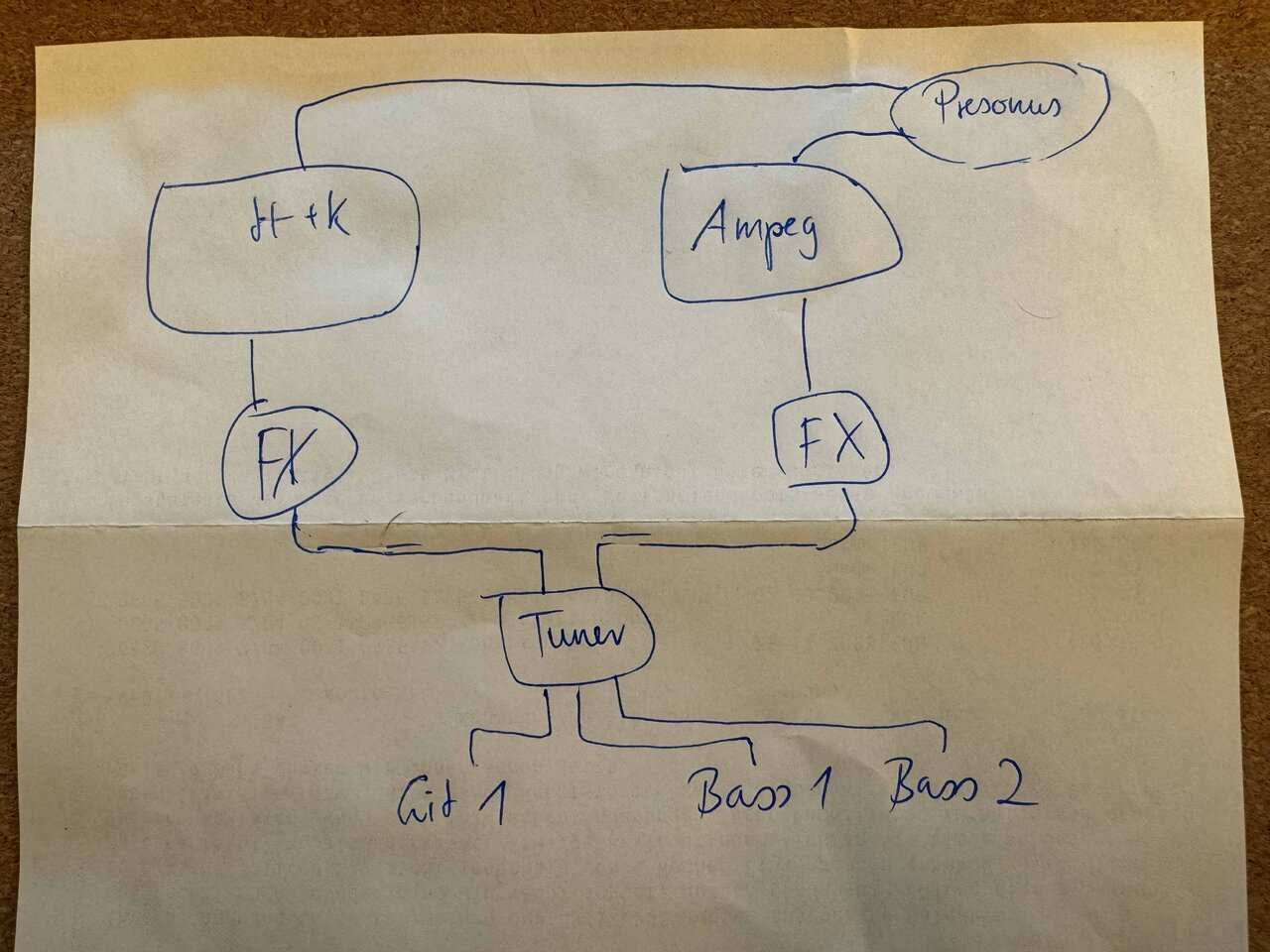

Folgendes grobes Schaltbild möchte ich gern:
Die FX sind erstmal zu vernachlässigen, weil ich da mit der Zeit welche dazu kaufen will.
Erstmal solls um den Signalfluss zum und vom Tuner weg gehen.
Ich möchte gerne nur einen Tuner für alles haben. Da es keine Bodentreter Tuner mit mind. 2 Inputs und 2 Outputs gibt, muss man wohl Splitter/Merger nutzen. Besser wäre aber ein 3 auf 1 Merger VOR dem Tuner und ein 1 auf 2 Splitter NACH dem Tuner.
Warum will ich 3 Inputs? Ganz einfach. Ich nutze primär Kabel mit Winkelstecker auf normalen Stecker, aber für aktuell einen Bass brauche ich ein Kabel mit beidseitig normalem Stecker wg. der Inputbuchse am Bass. Ich will da auf keinen Fall jedesmal das Kabel am Board wechseln müssen.

FRAGE 1: Gibt es einen 3 auf 1 Merger?
FRAGE 2: True Bypass ist klar was das bedeutet, aber, habe ich potentiell Signalverluste oder Qualitätseinbußen zu befürchten, wenn ich 2 Splitter/Merger nutze? Wahrscheinlich nicht oder?

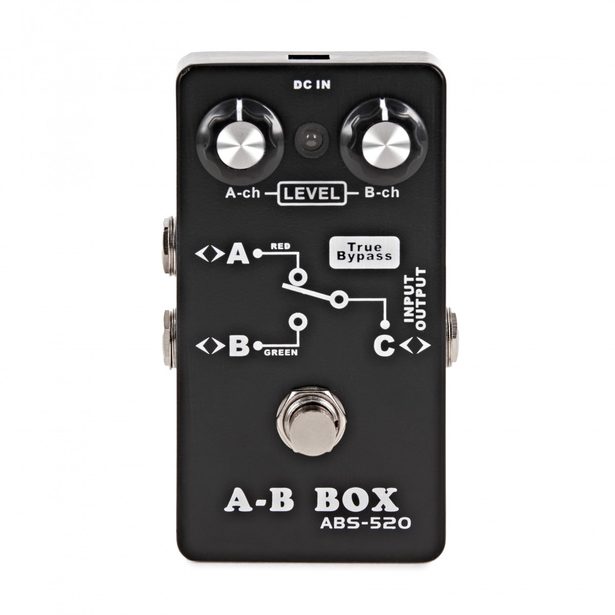

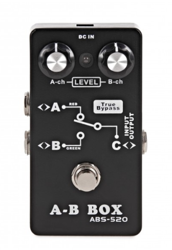

So etwas ?
Als Splitter würde ich auf jeden fall etwas mit schaltbarer Phase nehmen.

Wenn ich das richtig gelesen habe, dann ist bei dem Lehle aber immer nur ein Ausgang beschalten. Das möchte ich nicht.
Falls mal mein Kumpel zum Jammen rumkommt, soll es möglich sein, Gitarre und Bass gleichzeitig zu verschalten gem. obigen Bild von mir.

Oh, da glaube ich ist es echt besser, 2 getrennte Stränge zu fahren, einen für Gitarre, einen für die Bässe. Ja mei, dann kauft's halt noch ei zweiten Tuner...

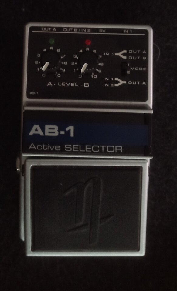

Also der 1@3 kann beides, zwischen den Ausgängen Umschalt ODER die Ausgänge an und abschalten, sollte der 3@1 auch können ist ja dasselbe in Grün.
Den Tuner kann man zwischen der Schaltzentrale (3@1) und dem Splitter einfügen.
Das ist gut, dann brauchst du nur die Effekte und nen Tuner.
Wenn du einen mit zwei Eingängen nimmst hast du zwei Fliegen mit einer Klappe geschlagen.
Wenn du einen Line Selektor nimmst hast du direkt ne Pegelangleichung.
Ich bin ja immer noch ein Fan des Boss LS-2.
Das kann etwas mehr als hier gefordert, ist aber ein Pedal, welches man sein Leben lang in verschiedensten Situationen nutzen kann.
Den extra Strang für Gitarre sehe ich fast zwingend.
