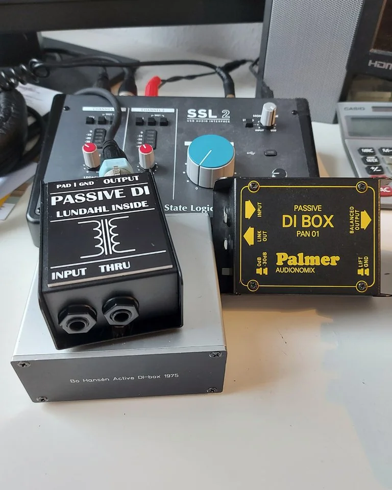

Moin! Keine Ahnung, ob das hier unter "Effekte" richtig ist oder ob der Thread auch unter "Tests" laufen könnte. Aber ich fasse hier mal das zusammen, was ich im Selbstbau Effekte Thread schon in mehreren Posts geschrieben habe.
Letztes Jahr bin ich in die bunte Welt der höherwertigen Trafos und DIs eingestiegen. Es ging mit der aktiven Bo Hansen DI los, nun folgte eine passive DI mit Lundahl-Trafo drin. Zusammen mit der Palmer PAN01 und dem Hx Stomp habe ich eine kleine Aufnahmereihe gestartet.
Interface: SSL2, DAW: Cubase 10.5
Bässe: aktiver Spector Euro5 mit Tonepump & passiver Yamaha BB1025x
DIs: passive Lundahl-DI, Palmer PAN01, aktive Bo Hansen DI.
Soundfiles: WAV
Erster Test: Bass -> DI -> DAW
Yamaha BB1025x -> Lundahl, Palmer, Hansen:
Spector (rauscht dankt aufgerissenem Treble-Regler der Tonepump und sehr leisem Spiel) -> Lundahl, Palmer, Hansen:
Zweiter Test: Spector mit Pick -> Hx Stomp (mit SVT4-PRO-Preset) -> DI -> DAW
Spector -> Lundahl, Palmer, Hansen:

Test 1:
Beim direkten Spiel über DI ins Interface und über Kopfhörer merkt man leichte Unterschiede, vor allem in den Höhen und in der Dynamik. Die Bo Hansen DI würde ich als minimal dunkler und vom Sound dichter oder wärmer beschreiben, während die Lundahl-DI offener und heller klingt. Die Palmer schluckt im Vergleich zur Lundahl etwas an Dynamik und einige Höhen.
Test 2: Beim normalen Riffing übers Stomp in die DI und dann ins Interface ist es im Grunde egal, welche man nimmt. Da höre ich bei den Aufnahmen einen Unterschied, beim Spielen und direkten Zuhören tritt er deutlicher zu Tage. Aber im Gesamt- oder Bandkontext würde ich das als durchaus vernachlässigbar einordnen. Es sind diese berühmten letzten Prozent, aber ob man die benötigt, muss jeder selber wissen. Ich in meinem Bandkontext brauche sie wohl nicht, aber für mich ist es eine nette Spielerei und für mein fragiles Basserego habe ich jetzt eine coole Lundahl-DI bei Gigs dabei. :D
Der Unterschied beim dritten Test war dagegen recht deutlich. Eine höherwertige DI hinter dem Stomp bringt den Sound auf jeden Fall etwas nach vorne.

Das kommt für mich ganz auf den Einsatzzweck, den musikalischen Kontext und das restliche Equipment an. Zuhause nutze ich das Stomp zum Üben, Aufnehmen, Spielen über Kopfhörer. Da hört man natürlich viele Feinheiten und ich merke den Unterschied zwischen DI/keine DI schon. In der Band gehe ich mit dem Stomp als reine Effektpalttform in den Amp. Da ist dann keine DI dazwischen und ich würde behaupten, dass die in meinem musikalischen Kontext (Melo Death Metal mit lauten Gitarren, heftigen Drums und Grunzsänger) auch vernachlässigbar wäre. Live werde ich vom Stomp über die Lundahl-DI zum FOH gehen. Da erhoffe ich mir dann schon ein Soundplus im Unterschied zum balanced out vom Stomp, einer Palmer DI oder dem DI-Out (Pre) am Amp.
Und ich soll dir übrigens auch von meiner Frau danken. Für den GAS-Anfall bzgl. Spector, den du damit ausgelöst hast :rolleyes:
Kein Ding, jederzeit gerne. :D Ich kann auch noch etwas über den Bass schwärmen. :D
Klanglich brauche ich zusammen mit dem HX-Stomp überhaupt keine klangformende DI. Trafos machen aber auf Bühnen oder im Studio immer Sinn, weil durch galvanische Entkopplung Brummschleifen vermieden werden. Der klangliche Anteil ist wirklich homöopathisch.

Die Entkopplung war tatsächlich einer der Gründe, warum ich mit dem ganzen Thema angefangen habe. Mein Stomp hat zu Hause mit Anschluss an Interface und via USB an den PC für eine Brummschleife gesorgt. Also hatte ich anfangs immer die Palmer DI dazwischen. Wie ich an diesem Punkt der Kette das Optimum herausholen kann, war dann der Stein des Anstoßes.
Wie ist das Stomp da angeschlossen, symmetrisch (TRS) oder unsymmetrisch?
Das Stomp war unsymmetrisch angeschlossen.
