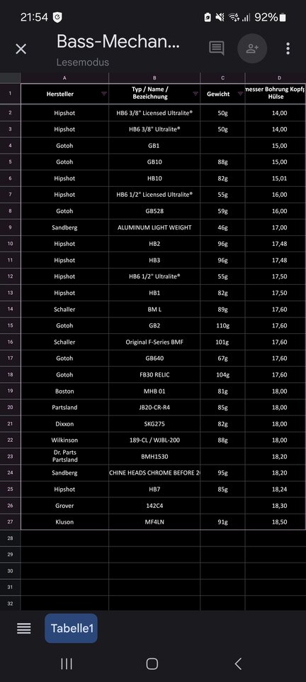

Gibt's eigentlich irgendwo ein liste/Tabelle für die verschiedenen Mechaniken (Durchmesser/Gewicht/Anzahl schrauben ect)?
Ich finde die Vergleichbarkeit sehr kompliziert.
Ich hab diese Liste komischerweise in meinem GoogleDrive. Hier ein Screenshot.
