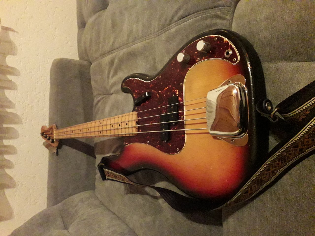

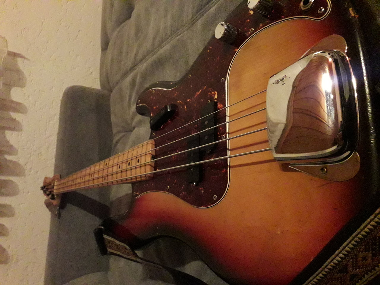

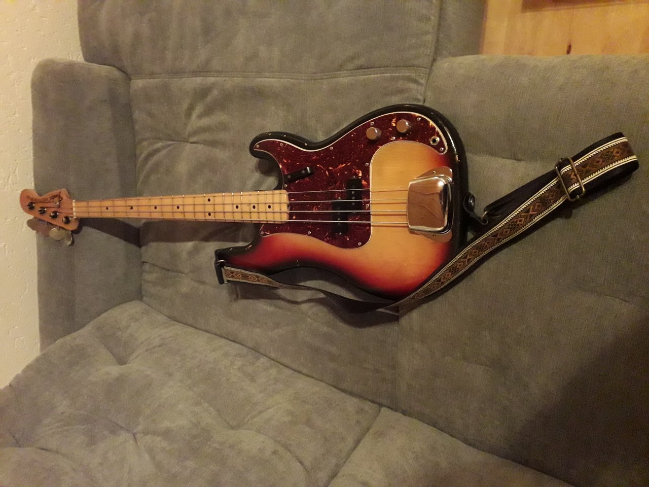

Guten Morgen liebe Forums- Krieger :-)
Über die SuFu bin ich nicht recht weiter gekommen, darum hier mal meine Frage an Euch:
seit Kurzem darf ich einen 73er Preci mein Eigen nennen - seeeehr geil das Teil, bin happy.
Nur hat der mehr als ordentlich Spielspuren, Lackabplatzer etc.
Nicht das Problem, wurde halt benutzt.
Allerdings ist der Lack nicht mehr wirklich ansehnlich. Das Sunburst- Finish ist auf der Vorderseite (hinten nur zum Teil) mehr oder minder komplett angelaufen, matt, fast milchig.
Auch fühlt sich der Lack etwas "weich" an.
Das würde ich gerne ändern und dem Bass sein Strahlen wiedergeben.
Man könnte es auch einfach mit "putzen" umschreiben. 8D
Meines Wissens nach hat Fender zu dieser Zeit PU- Lacke verwendet, stimmt das?
Gibt es spezielle Pflegemittel oder Tipps und Tricks dafür?
Würd mich sehr über Eure Hilfe hierzu freuen :bier::bier:

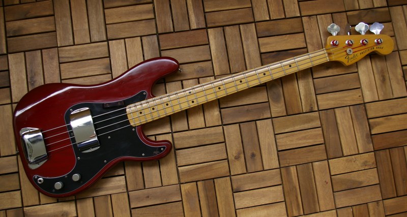

Ich hatte mal einen alten Fender Precision bei dem das genauso war wie Du das beschreibst.
Habe vermutet, dass die Weichmacher im Koffer dafür verantwortlich sind.
Grundsätzlich Poliere ich all meine Bässe mit Sonax Auto Politur. Sowohl die Nitro- als auch die PU Lacke. Habe keinen Unterschied zur Gibson Gitarrenpolitur festgestellt, nur dass die das 30fache kostet.
Bei dem 'aufgeweichten' Fender Lack würde ich erst eine sehr kleine Stelle testen weil es sein kann, dass man den nicht polieren kann weil das Ganze nur 'verschmiert'. So war das bei meinem alten Fender auch.

wenn ich die Bilder anschaue, verstehe ich dein Problem nicht ganz - das sieht doch alles wunderbar aus. Falls du das nicht so empfindest: Ich würde den nehmen und dir einen Neuen kaufen :D
