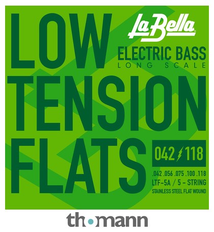

La Bella LTF-5A Bass Flexible Flats LT
La Bella LTF-5A Bass Flexible Flats LT, 5-Saiter Satz für E-Bass, Stärke: Low Tension, Long Scale, Material: Stainless Steel, Flat Wound, Runder Kern für mehr Flexibilität und engere Wicklung, verpackt in modifizierter Atmosphäre um ein Anlaufen zu...
