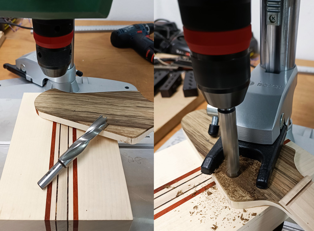

...und durch und rinn in den darunterliegenden Korpus-Rohling...
(...war das wirklich Opferholz?)
Falls Du mich meinst, wo siehst Du da einen Korpus Rohling? :nix:
