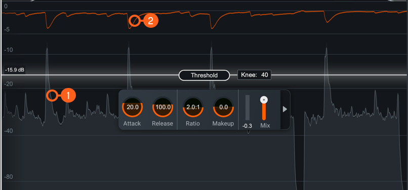

Es gibt keine Kompressorpedale mit tatsächlich informativem Metering. Die Anzeigen sind allesamt zu träge, um wirklich was erkennen zu können. Damit siehst du höchstens, ob der Comp überhaupt arbeitet, aber nicht, was er tatsächlich tut. Dazu braucht es eine solche Anzeige:
Da sieht man tatsächlich, auf was der Kompressor wie reagiert, wie er abklingt etc. Auch die LED Leiste an vielen Pedalen ist nur ein Schätzeisen, ob der Kompressor Standgas oder Vollgas gibt.
Metering an Pedals ist eigentlich nur reine Kopfsache und gibt die Illusion von Kontrolle.
Das ist dann sowas wie FabFilter Pro-C 2 oder Sonible smart:comp 2?
Ich nutze Sonible smart:comp 2 und bin super zufrieden!
