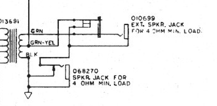

Bist du dir sicher?
Ja. So wie ich es schrieb, bin mir sicher.
Edit: @E-A-D-G hast recht, hab nochmal rumgestöbert, Zeichnungen angeschaut, ...
