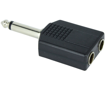

Es würde doch sowas eigentlich ausreichen?
Das in den eff Return und in der einen Buchse die Effekte in der anderen die Audioquelle
