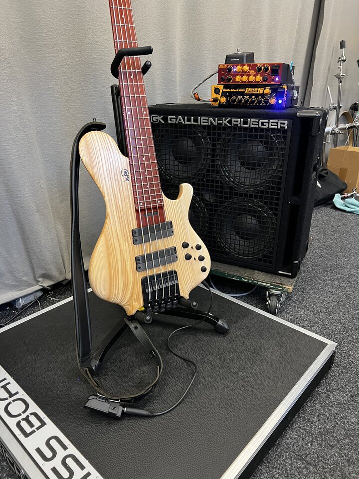

Hab mir also ne gut gebrauchte Eisenschweinbox zugelegt ( die Take Five Neos waren bisschen leichter😳😳)
Mein Basssignal geht per DI vom Amp zum Mixer und zurück auf meine Ohren. So kann ich mir die Band schön dezent und Bass und Drums kräftig auf die Ohren geben.

Auf meinem Board arbeite ich abgesehen vom Compressor nur noch mit Aguilar, wollte mal weg vom MB Sound. Aber kommt letztlich von der Signalkette her aufs selbe raus ob DI vom Amp oder vom PreAmp auf dem Board. Jetzt muss nur noch der Mischer mit seiner Technik mitspielen und mir zwei Monitor Signale anbieten damit ich mir den Mix selber basteln kann. Zum Glück gibt das die Funkstrecke des IEM her

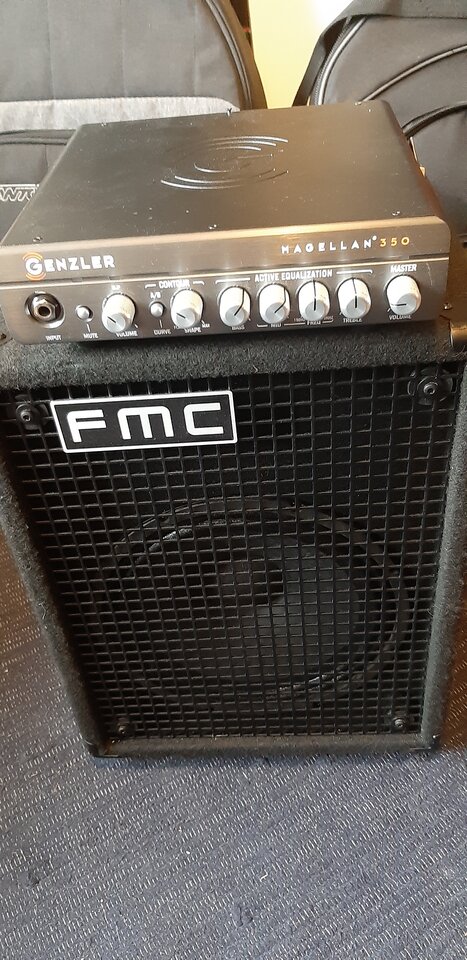

In meiner Rock/Pop-Cover-Band spielen wir live alle mit IEM, was ausgezeichnet funktioniert ... dennoch war es eine bewusste Entscheidung, keine komplette "Silent Stage" zu schaffen .... das geht schon mit dem akustischen Drumset los über eine kleine Backline von Gitarre (kleiner Combo) und Bass (Magellan 350 plus FMC 110-Box / 8kg - siehe Foto) ....
Nicht nur, dass dadurch für das Publikum vor der Bühne ein ausgewogeneres Klangbild entsteht ... für den Bassisten kommt m.E. auch noch der physische Aspekt dazu, den auch keine CabSim ersetzen kann .... ich hatte dieses Erlebnis im Dezember zweimal, als wir Outdoor auf einer Holzbühne gespielt haben - die Übertragung der Bassfrequenzen vom Amp/Box über den Bühnenboden in die Fußsohlen ist einfach unvergleichlich und motivierend :-)

Sehr guter Einwand….ersetzt quasi das Bass Board
