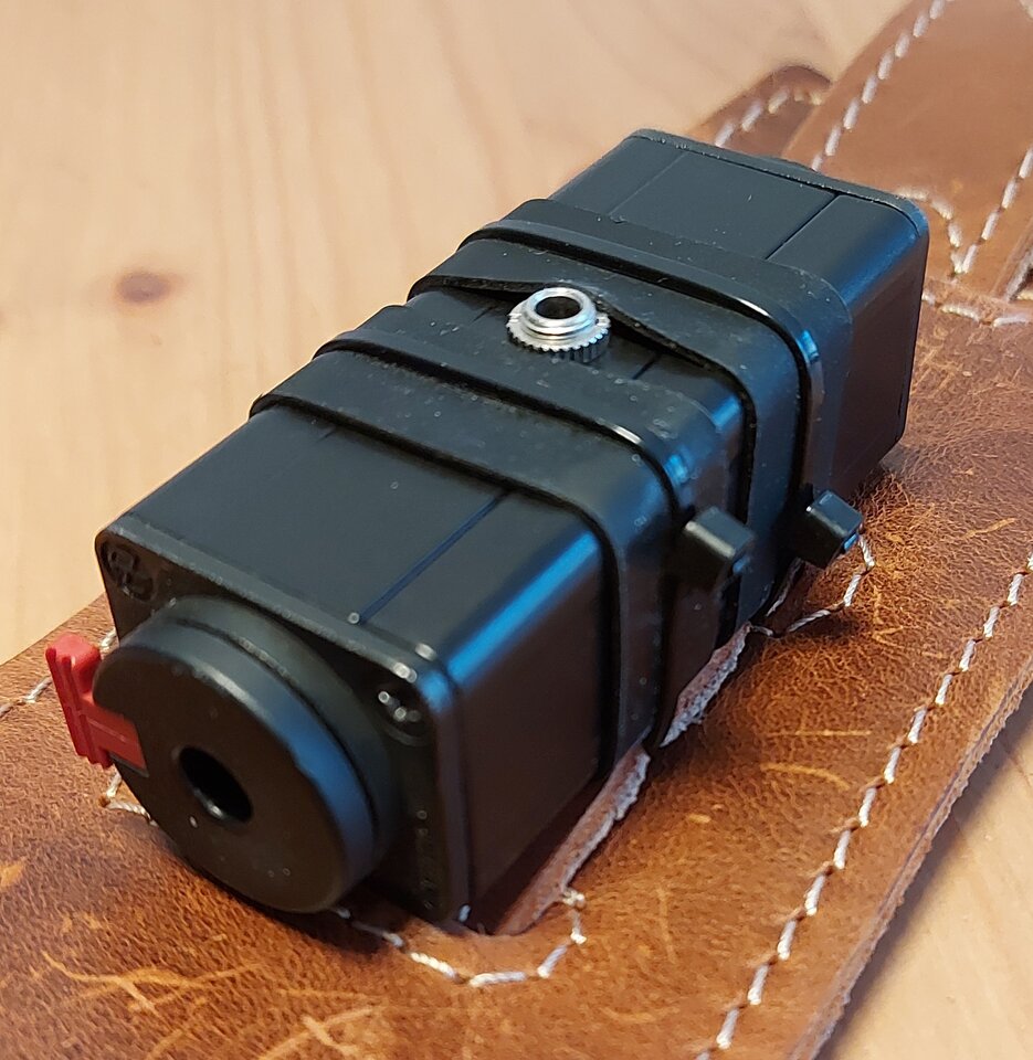

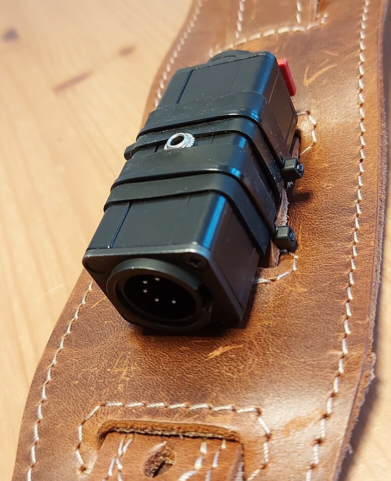

Ich habe mir auf Grundlage von diesem kabel und zwei Neutrik NA-Housings mit 5-Pol XLR, Neutrik XLR- und Klinkenbuchsen und 3,5mm TRS Buchsen eine Lösung gebaut und verwende die für bs/vocals und git/vocals mit meinen Hearsafe IEM-Hörern - funktioniert tadellos.
Aber klar: das Kabel ist schon dicker als ein Standard Instrumentenkabel :nix:
Edith möchte noch einwerfen, dass als Headphoneamp ein Behringer P1 auf meinen Pedalboards festgeschnallt ist
Genau diese Spur verfolge ich auch. Zeigst Du mal deine XLR Housing Lösung?
Und wie ist die Flexibilität des Sommer HiFlex Kabel in der Praxis?
@Herr Mosa : anbei die Gurtseite - Boardseitig ist genau dasselbe bis auf den XLR, der ist da female
In der Praxis komme ich mit dem Kabel sehr gut zurecht, die Flexibilität ist echt gut, fühlt sich an wie Silikonschlauchleitung. Ich habe zwei verschiedene Längen, eins mit ca. 3m eins mit knapp 6m
Und Edith meint noch, dass ich die Lösung hier im Forum bei einem anderen User abgekupfert habe - vermutlich aus dem "Zeig dein Board"-Faden. Ich weiß aber nicht mehr, wer das war ...
:II Auf jeden Fall von hier aus nochmal vielen Dank an den Erfinder! :bier:

Danke dir, das gefällt mir gut, easy und praktisch. Da fehlt nur noch ein Gürtelclip wenn so was an der gegenüberliegenden Seite noch Platz hat.
So möchte ich das auch machen: 10m als Meterware und zwei Kabel mit 6-7 und 3-4 m - dann passt das für fast alle Lebenslagen.
Ich bin von der Gürtelcliplösung weg, weil sonst das Kabel zu nah am Körper zum Boden geführt wird. Mit dem Kabel am Gurt, hat es die entscheidenden 10-15cm Abstand ;-)

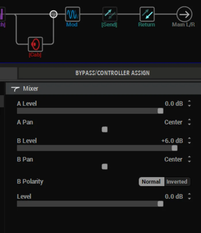

  • Die Cab IR habe ich in den parallelen Pfad gepackt, damit ich zwischen DI-Signal und Boxensimulation an der Y-Gabelung dahinter (Mixerblock) mischen kann. Bei den internen Boxensimulationen fehlt so ein Mixregler leider.
Das ist interessant, du mischst also das „direkte“ und das Speaker-SIM Signal? Gibt es da keine Phasenprobleme aufgrund der Laufzeit?
Auf wieviel Prozent steht dann der Mix etwa?
Das Signal von der Emulation mixe ich +6dB stärker dazu (siehe unten die Einstellung des Y-Mixerblocks). Nach meinem theoretischen Verständis müsste das Gesamtsignal dadurch eigentlich lauter werden. Ist aber nicht so. Keine Ahnung warum. Es funktioniert jedenfalls. In der Summe hört man dann zum überwiegenden Anteil das Emulationssignal, aber veredelt durch die klaren Höhen und Subbässe des Originalsignals.

Vielleicht wegen der Laufzeit / Phase?
Wäre der Mixer per Hardware realisiert, würde ich die Phase des Originalsignals einfach um 180° drehen. Dann klappt's auch mit dem zusammenmischen. In der digitalen Ebene im HX Stomp gibt's mit Phasenauslöschungen jedenfalls keine Probleme.
