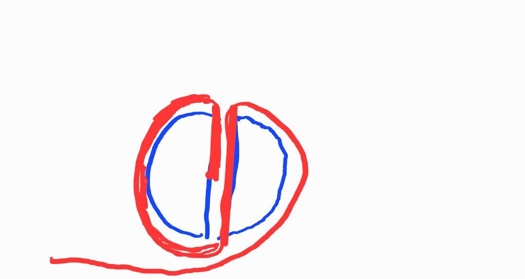

Wickel die Saite einfach mal über Kreuz/als 8 auf, dann geht es vielleicht ...
echt jetzt?, bringt Mann in der Zwischenkerbung eine halbe und dann eine ganze volle Saite unter.
Hab ich zwar nie gemacht, werde das mal experimentalistisch testen.
Nebeneinander? nein Neandertaler! über- und untereinander?
Bestimmt!
Wir haben uns -auseinander- entwickelt. Diese Homo sapiens:gruebel:, egal, wir sind immer noch da :confused:

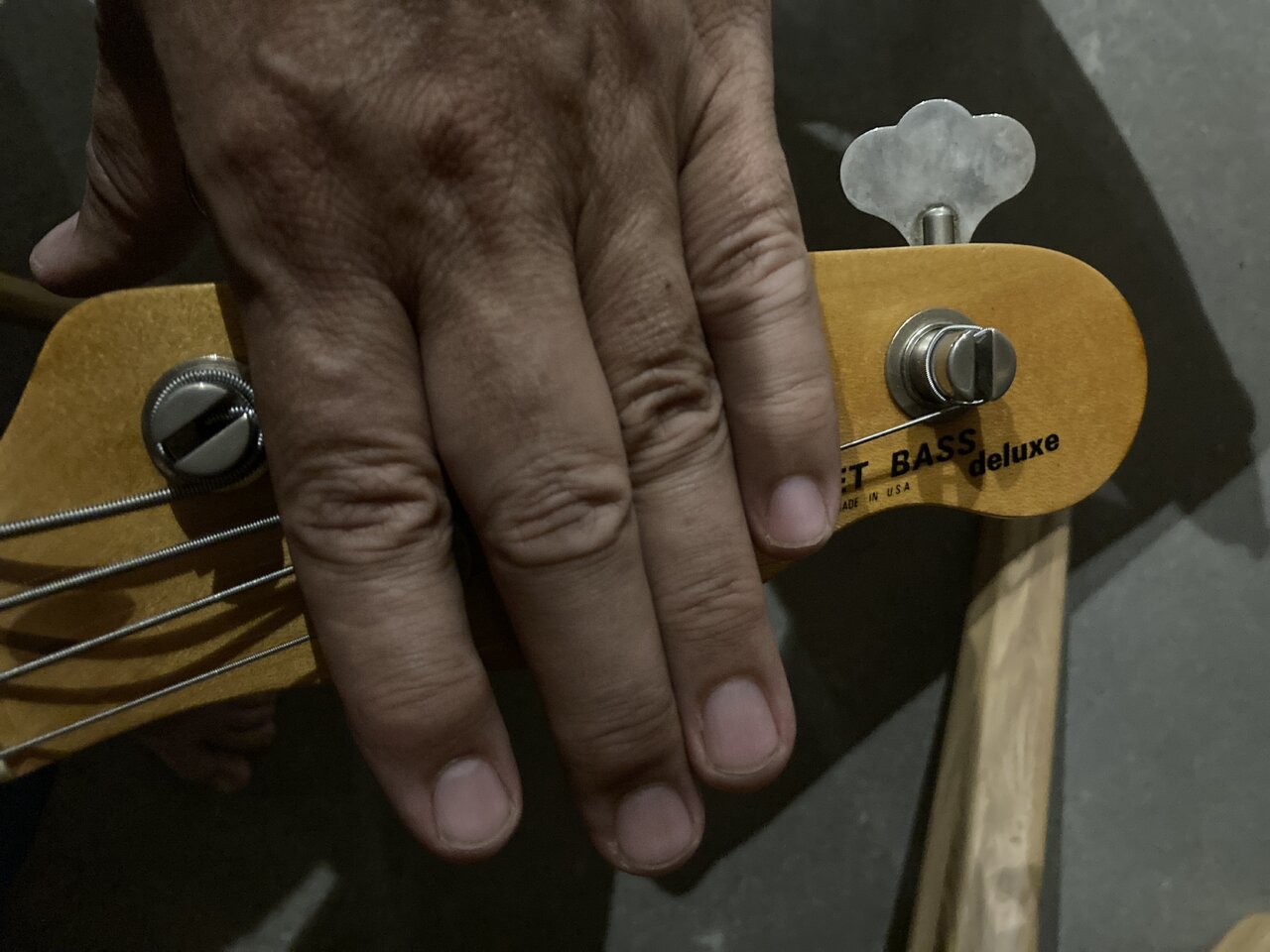

An dem Headstock sieht man, was ich meine.
Die E-Saite hat 3 oder 4 Umwicklungen, die anderen weniger. Diese Saiten haben aber auch diese Riffel, die Abrutschen verhindern.
Wow, ganz schön weit unten. Dein Niederhalter mutiert ja fast zum Hochstemmer :-)
Bei der E-Saite sieht's ja fast so aus,, als ob die Saiten sich unten schon übereinander legen. Kann das nicht Einfluss auf das Stimmen haben (weil Saite auf Saite gewickelt ist und nicht Saite direkt auf Achse)?
