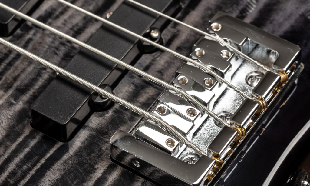

Hallo zusammen,
ich habe neue Saiten auf meinen Harley Benton Marquess 5-Saiter aufgezogen und muss nun die Brücke zwecks Oktavreinheit und Saitenhöhe neu einstellen.
Bei dieser Brücke (http://www.sung-il.net/bbs/board.php?bo_table=bassbridges&wr_id=14) habe ich aber so gar keinen Durchblick.
Welche Madenschraube ist wozu gedacht? Mit den Madenschrauben der einzelnen Saitenreiter kann ich zumindest die Saitenhöhe verstellen, wobei die hintere auch etwas unwillkürlich die Saitenlänge verändert. Muss ich die Madenschrauben an den Saiten der Brücke nutzen und dann mit den Fingern grob justieren?:confused:
Falls jemand versteht oder weiß, was man an dieser Brücke wie einstellt, wäre ich sehr dankbar:bier:
Und wenn wir schon dabei sind: welche Brücken sind zukünftig zum Austausch geeignet?
Vielen Dank schonmal im Voraus!
Die Brücke schein ähnlich einer Spector Brücke zu sein. Die Saitenhöhe kannst du über die Schrauben an den Saitenreitern einstellen. Dann könnte an der Seite der Brücke eine weitere Schraube sein, welche die Saitenreitern in der Position fixiert. Die muss für die Einstellung der Intonation gelöst werden, dann können die Saitenreiter verschoben werden. Wenn alles passt werden die Saitenreitern wieder über die seitliche Schraube fixiert.
So sehe ich das auf dem Bild. Die Brücke selber kenne ich aber nicht.

Zum Einstellen musst du tatsächlich die Madenschrauben links und rechts lösen, und dann die Reiter von Hand verschieben, evtl. durch vorsichtiges (!) Klopfen. Die Höhe und die Feineinstellung der Oktavreinheit machst du über die vordere, bzw. hintere Madenschrauben oben auf den Reitern.

Madenschraube gelockert, Böckchen geschoben, bzw unter Saitenspannung leicht geklopft bis es passt und dann wieder fixiert.
