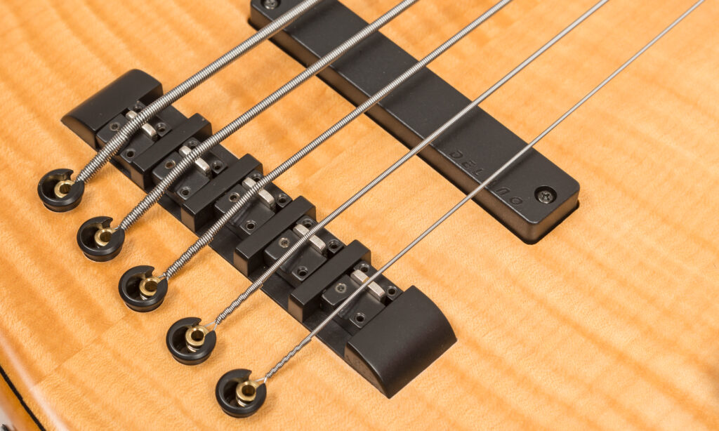

Hallo zusammen,
ich habe neue Saiten auf meinen Harley Benton Marquess 5-Saiter aufgezogen und muss nun die Brücke zwecks Oktavreinheit und Saitenhöhe neu einstellen.
Bei dieser Brücke (http://www.sung-il.net/bbs/board.php?bo_table=bassbridges&wr_id=14) habe ich aber so gar keinen Durchblick.
Welche Madenschraube ist wozu gedacht? Mit den Madenschrauben der einzelnen Saitenreiter kann ich zumindest die Saitenhöhe verstellen, wobei die hintere auch etwas unwillkürlich die Saitenlänge verändert. Muss ich die Madenschrauben an den Saiten der Brücke nutzen und dann mit den Fingern grob justieren?:confused:
Falls jemand versteht oder weiß, was man an dieser Brücke wie einstellt, wäre ich sehr dankbar:bier:
Und wenn wir schon dabei sind: welche Brücken sind zukünftig zum Austausch geeignet?
Vielen Dank schonmal im Voraus!

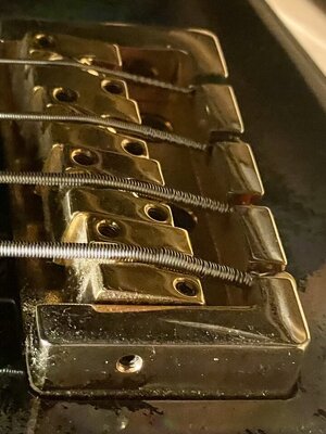

Ich stelle meine Spector-Bridges immer so ein, wenn sie komplett neu eingestellt werden müssen :
  1. Seitenschrauben lösen, aber nicht komplett. Lasse die Schrauben noch so weit drin, dass die Böckchen gerade dadurch stehen, also leicht press (Achtung, jetzt nicht den Bass umdrehen, sonst fliegen se raus :-P
  2. Intonation (schieben), stimmen. Wenn es nicht stimmt, Saiten lockern, schieben, stimmen etc.
  3. Dann Seitenhöhe mit vorderer Schraube einstellen
  4. Winkel abknickend hinten einstellen, s. auch das Bild aus der eben erwähnten Website. Ich nehm da als Winkel so den aus dem Übergang Sattel zu Tuner. Wichtig ist auf jeden Fall, dass beide senkrechten Madenschrauben da Kontakt zur Grundplatte haben, sonst kann es schräg klingen
  5. Passt alles? Dann sachte die seitlichen Schrauben fixieren.
Bleibt man bei den gleichen Saiten und Stimmung, kann man alles so lassen.
So sieht es bei mir aus (staubig, ich weiss…)
