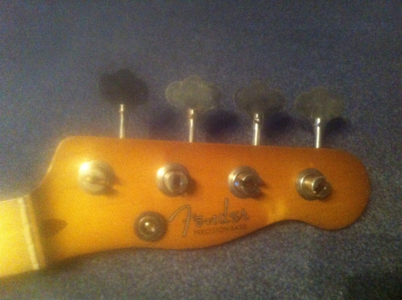

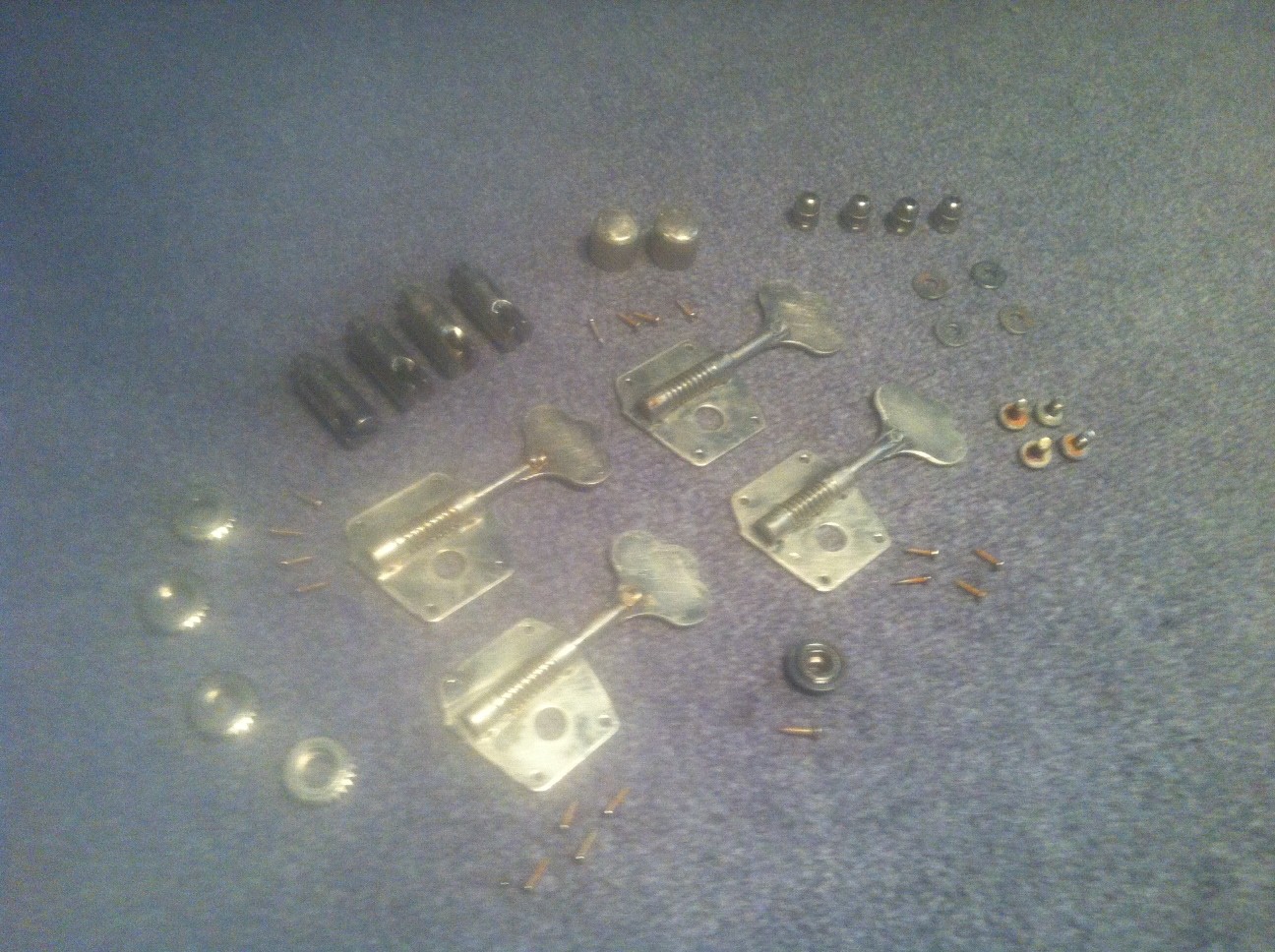

So meine lieben Freunde, here we go:
VORHER
NACH DEM AGING
Montiert !!! Sorry für die wirklich besch*ssene Bildqualität...
Bei Hardware aus Nickel lässt sich die "Essigvariante" wirklich super anwenden !!!

Schaut nach einem dezenten, realistischem Ageing aus (mattierte Hardware mit leichten Spuren).
Hast du 20%igen Essig genommen?
Wielange hast du den Essig wirken lassen?
Die Hardware meines Squiers werde ich bei Gelegenheit nochmal mit 80%iger Essigessenz stellenweise nachbearbeiten.
Das Aging ist auf jeden Fall dezent gehalten... Ich wollte ja auch keine durchgerosteten Mechaniken...
Ich habs wie folgt gemacht:
Ich hab mir im Lebensmittelladen Essigessenz gekauft, die in einen Topf gemacht (vll. einen Finger hoch) dann ein Sieb drüber, Hardware rein, und Deckel drauf... Das ganze habe ich 5 Stunden wirken lassen. Hardware raus und mit einem Föhn trockengeblasen. Abgespült und wieder rein. Die Hardware hat geglänzt, aber nicht mehr gespiegelt. Nach 12 Stunden habe ich sie dann wieder rausgeholt, trocknen lassen, abgeschliffen und nochmals 12 Stunden rein... Dann wieder abgespült und fertig... Die kleinen Schrauben hab ich früher rausgeholt. Die hatten schon ordentlich Rost angesetzt....
Ah verstehe!
Also mit richtiger Essenz, aber dafür ohne direktem Bad im Essig.
Meine Tuner habe ich nämlich direkt eingelegt.
Und das Sieb ist auch noch heil? ;-):D
Ja, dem geht's auch noch gut...
Ich müsste mal checken, obs was bringt wenn man verchromte Hardware anschleift und dann reinlegt...
Unangeschliffen bringt es rein garnix...
Meine Hardware war ja aus Nickel !!!
Echt denke schon, dass Anschleifen hilft.
Chrom ist ja eigentlich eine Schutzschicht. Wenn die Schicht beschädigt ist, müsste der Rost schon durchkommen.
