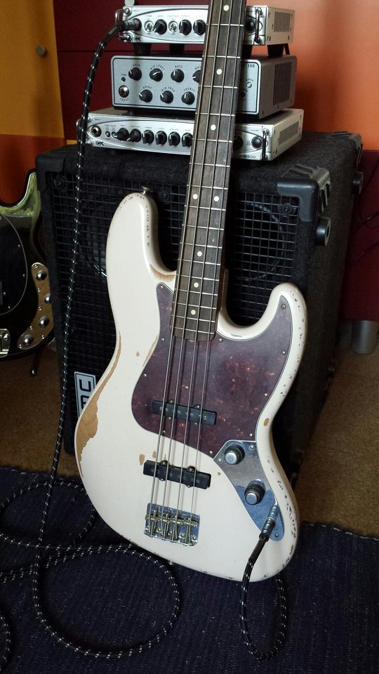

Wenn Du es kleiner und handlicher magst und Du die Anlage nur als Backline und zum Üben verwendest, könntest Du natürlich auch einen Class-D-Verstärker nehmen (die so genannten Digi-Amps) ... von GK käme da der MB 500 oder der MB 500 Fusion in Frage ... beliebt ist auch die Markbass Little-Mark-Serie (gerne auch in Kombi mit Markbass-Boxen) oder der Aguilar Tonehammer 350 oder 500 ... zB mit einer einzelnen 112er Box plus P.A. kommt da man da schon ganz gut über die Runden (-> Foto) ...
