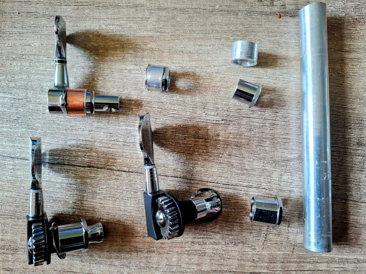

Hallo zusammen,
Ich werde einen Satz Guyker Tuner in einen Bass einbauen, der 18mm Bohrungen hat. Guyker Tuner haben leider 13,8mm Buchse.
Ich habe 2 Teile, die vielleicht passen würde gefunden, aber sie alle scheinen ziemlich teuer und ich versuche, einen anderen Weg zu finden, bevor ich bestelle:

Hast du die Tuner schon bzw was ist so besonders an den Teilen, noch nie von gehört?
Und zeig mal genau welche, davon hängt es sehr ab ob das überhaupt mit Zusätzlicher Hülse funktioniert.
Ich habe ein ähnliches Problem gehabt und habe mir Alurohre zurecht gerecht geschnitten. Hat, glaube ich, 5€ gekostet!
Bei mir war das Problem, 14mm Tuner (Gotoh GB707) in 17mm Öffnungen einzupassen. Also habe ich ein 20cm Alurohr mit 17mm Aussendurchmesser und 14mm Innendurchmesser gekauft (Ebay oder Amazon) und zurecht gesägt...
(Hatte damals noch keinen Schraubstock, das wurde also etwas schief. Ging aber trotzdem - sieht man ja nicht :-))

Ah interessant, erschreckend günstig die Teile. Aber auch verhältnismäßig schwer, würde mich mal interessieren ob die mit oder ohne Hülse 68g wiegen.
Es gibt ja auch die Sadowsky Hipshot Kopien, aber die wiegen mit Hülse über 80g, dann machen die schon fast keinen Sinn mehr.

Genau, habe diese Woche noch US Hipshot verbaut die 0,8mm Spiel hatten. ein mal zurechtgeschnittenes Malerkrepp um die Hülse und gut is.
