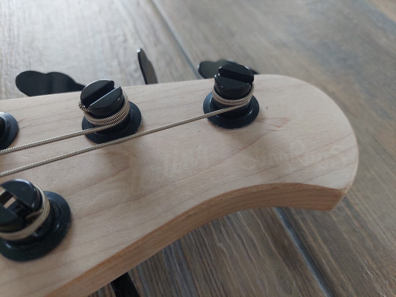

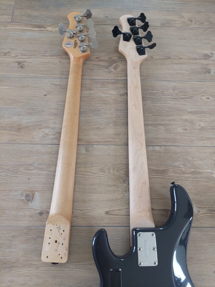

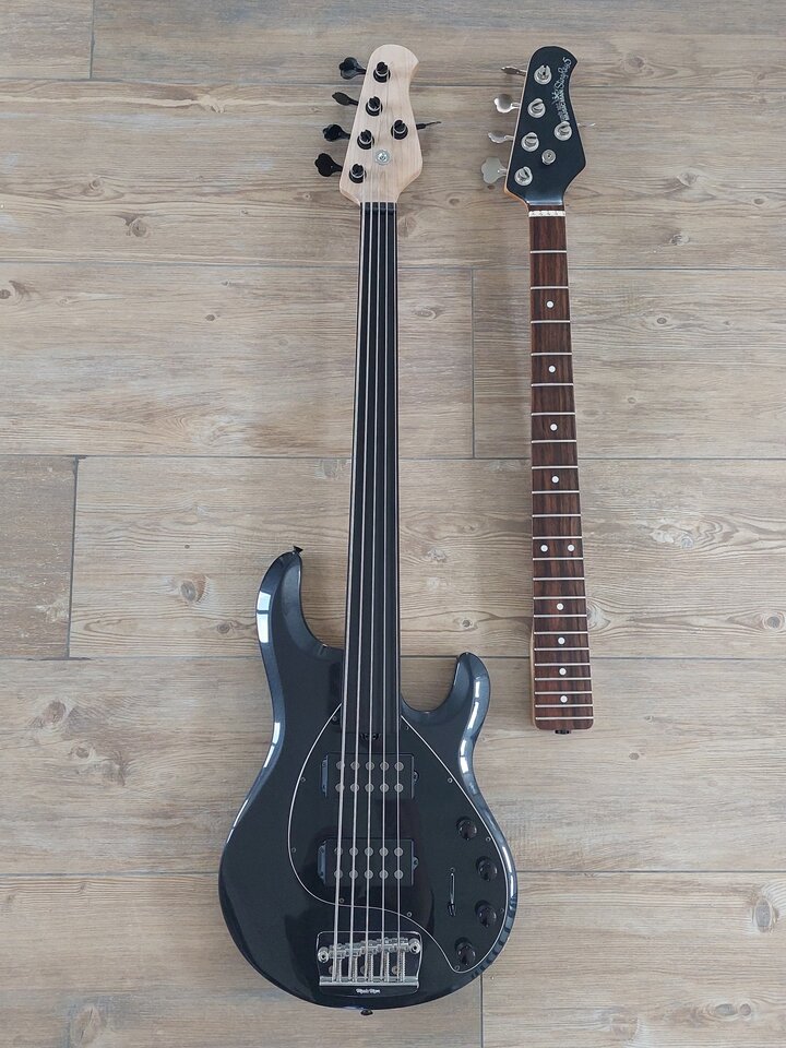

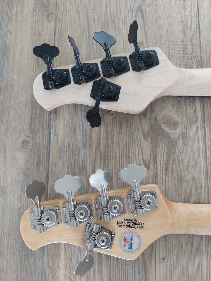

Hab länger einen 5er MusicMan Stingray Fretless gesucht. Da ich nichts gefunden hatte, wollte ich mir einen Fretlesshals für meinen vorhandenen 5er Ray suchen (nichts zu bekommen) oder anfertigen lassen (Kosten >800€).
Also hab ich kurzerhand einen gebrauchten Sterling by Stingray gekauft, das bundierte Griffbrett entfernt und ein Ebenholzgriffbrett aufgeleimt. War die günstigste Variante und bin soweit zufrieden damit, vielleicht wäre das auch für dich eine Alternative.
Anhang anzeigen 807609 Anhang anzeigen 807611 Anhang anzeigen 807607 Anhang anzeigen 807610
sehr schöne Arbeit - leider habe ich nicht die nötigen Werkzeuge etc. da. Am Ende klingt es aber genau danach, was ich so als Alternative noch übrig sehe. Von Musicman direkt gibt es ja nur mit fretlines - da kommt man also nicht weiter.

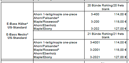

Preisliste Necks & Bodies
Seite 2, ungefähr in der Mitte
Basshals US-standard
Maple-Ebony
Nr. 3-202 (20 Bünde)
Nr. 3-2021 (21 Bünde)
127 Euro
danke - ich hatte nur die andere Preisliste gefunden ...
