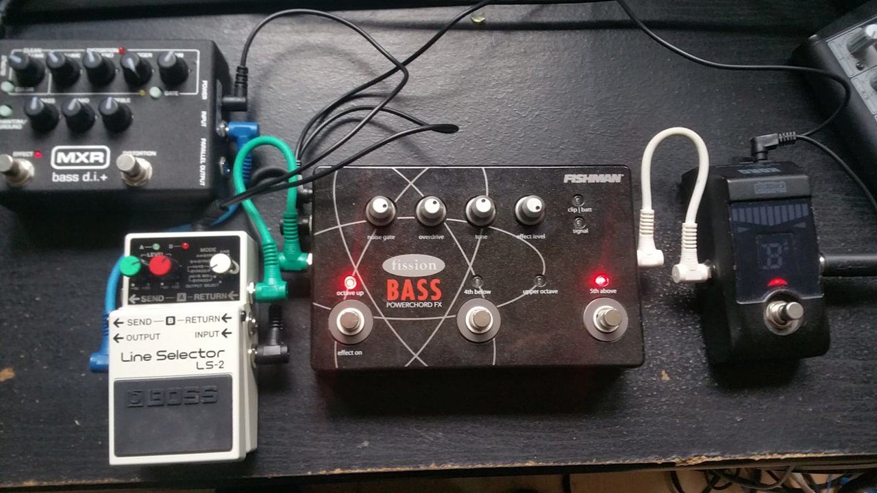

Hi ich hab das bei mit mit einem BOSS LS-2 gelößt für meinen Fishman Powerchorf FX. Dieser hat zwar einen Blendregler, aber das funzt leider so nicht richtig. Erst mit dem
LS-2 macht das Freude. Kommt auch gut mit einem Pi Fuzz, auch der hat einen Blendregler, den kannst du aber knicken- Unterschied wie Tag und Nacht und das Orig Basssignal ist immer present

Erst mit dem LS-2 macht das Freude.
Ja das scheint ein Gerät zu sein, was mir noch dringend fehlt. Wollte ja ursprünglich nur ein kleines Board... naja :rolleyes:

Sehr gute Ergebnisse kann man erreichen, indem man zwei "Fullrange"-Signale miteinander mischt. Das funktioniert wunderbar mit dem bereits oben erwähnten Boss LS-2. Damit kann man praktisch sämtliche Effekte mit einem cleanen Signal mischen.
