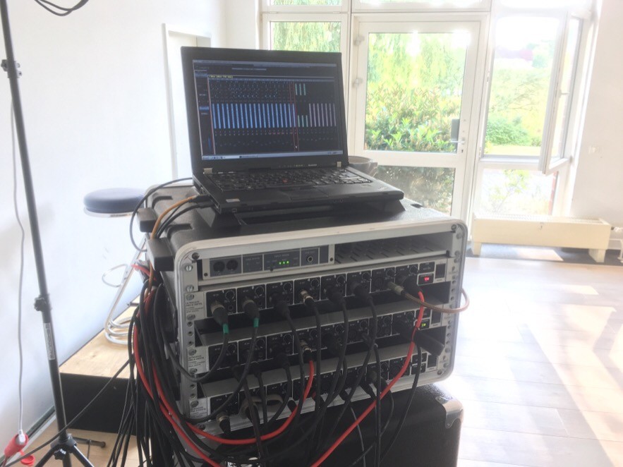

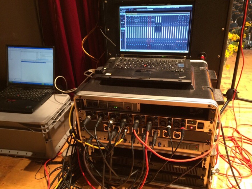

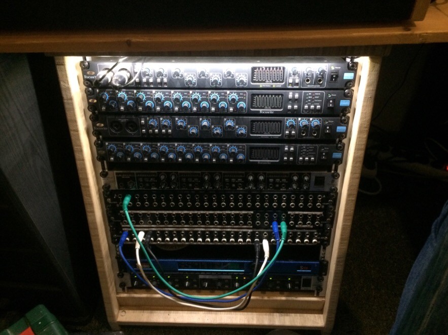

Quatsch, interfaces die das können gibt's ohne Ende. Ich hab da einiges, das je nach Erfordernis mit darf. Die Dinger im plastemantel haben 16 oder 24 Kanäle oder zusammen 32, machen auch live als mische mit sac alles sehr prima. Das Zeug in der Holzkiste steht in meiner Rumpelkammer neben dem Proberaum und macht 32/32

Hi Nymi, ich tanze den Tag über auf einer zweiten Hochzeit, da hat es mir die Nuss im Schädel gekullert: http://recording.de/Community/Forum..._Mikrofonierung/205837/Post_2369218.html#P_12
Aber mal so grundsätzlich - ich würde mir doch eine rechnergestützte Geschichte zulegen, da geht einfach mehr, gerade bei der mische und dem editing. Und selbst ein oller Laptop, ein altes digiface und Ulis alte ada8000 können mit z.B. Mixbus seeeehr amtliche Ergebnisse abliefern.
Darauf wollte ich hinaus. ;-)
Wie ist das mit Arbeitsspeicher? Bei 20 Spuren simultaner Aufnahme kommt ja doch schon einiges an Daten zusammen, oder?
Allein aufnehmen ist unproblematisch, habe mit meinem alten T400 schon 32 Kanäle mit sac gemischt und parallel mit samplitude aufgenommen. Das Ding hat nur 4gb RAM. sac ist sehr schlank. Nur Aufnahmen in samplitude oder mixbus editieren oder mischen
macht auf meinem hauptrechner mehr Spaß.
Wichtig ist aus meiner Sicht ein schlankes System. Auf dem T400 läuft ein entkerntes XP. In Verbindung mit den tollen Treibern von REM geht da sauviel
