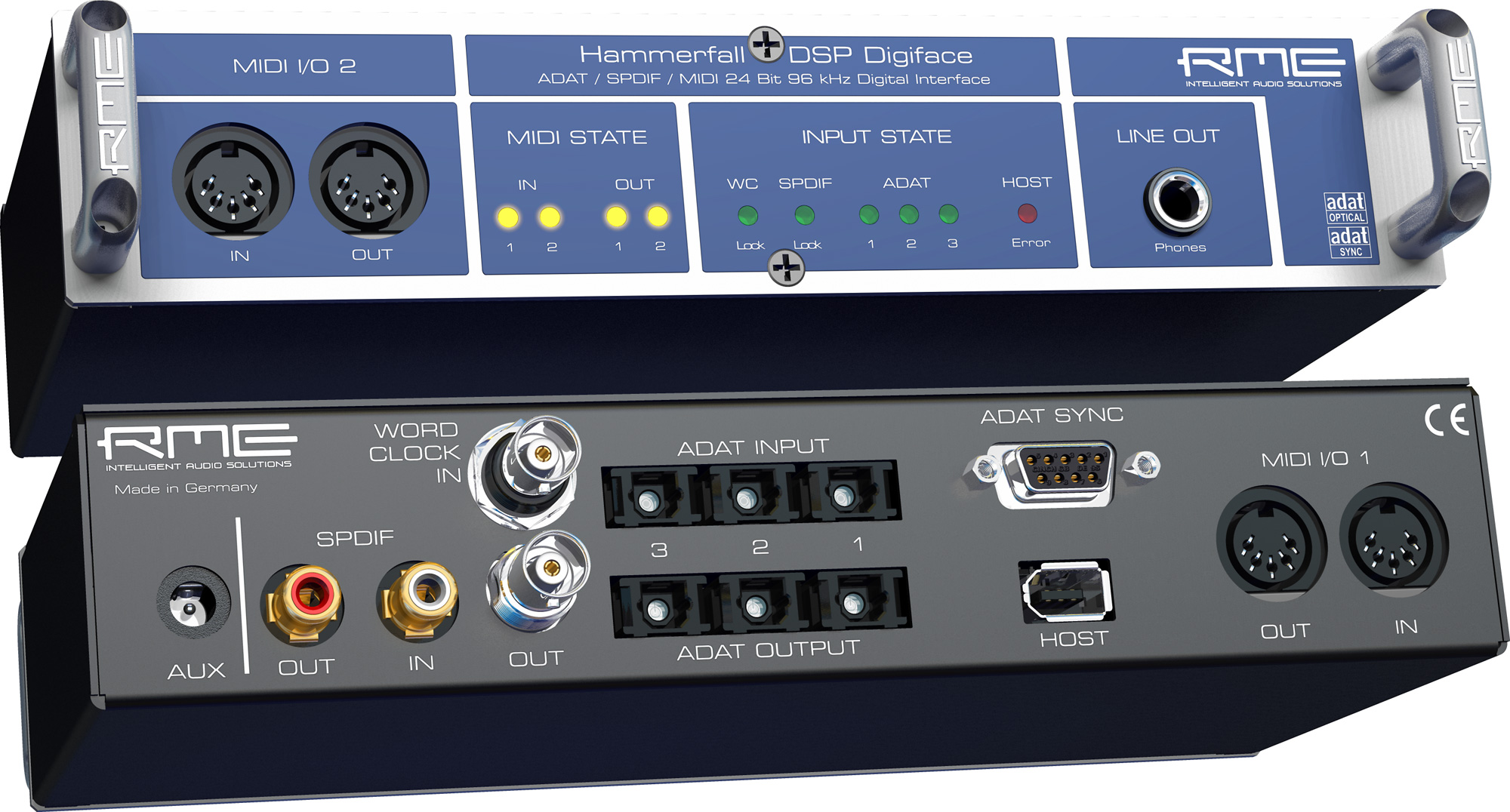

Äh, pardon? Was ist "Adat"?
Aber wenn du für wenig Kohle viele Mikrofone in den Rechner bringen möchtest, geht nix an dem alten digiface von Rme vorbei, ich habe mal einige für knapp 150 öcken das Stück geschossen. Davor per adat 3 ada8000 macht 24 Kanäle für wenn alles gut geht 400 Steine.
"adat 3 ada8000" Ähhh? :II
Kannst du mir auch noch eine genauere Bezeichnung für das "alte digiface von Rme" geben?

eigentlich per toslink-kabel. das ist eine verbindung per lichtwellenleiter. damit lassen sich in unserem fall 8 audiokanäle anbinden, für jede richtung (in/out) benötigt man ein separates optisches kabel. wordclock (zum synchronisieren der wandler) kann idr. mit übertragen werden.
guck hier (untere Ansicht):
an ein digiface lassen sich drei wandler (mit preamps) mit jeweils 8 kanälen per toslink (adat) anbinden. macht in summe 24 kanäle rein und auch raus (wenn die wandler das denn können - die ada8000 oder ada8200 von behringer können das).
hier gibts einen link zum digiface: https://www.rme-audio.de/products/digiface.php
wobei das digiface nur die kiste ist. diese wird über eine hdsp-karte mit dem rechner verbunden. es gibt hdsp-karten als pci, pci-e, expresscard, pcmcia. die buchse des digiface (und der hdsp-karte) ist physikalisch eine firewirebuchse. ABER VORSICHT: sollte das ding im firewireport landen, gibt es meist totalschaden!!!
