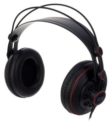

Eigentlich das gleiche, was HiFi-Kopfhörer auch können müssen. Budget-Empfehlung wäre der hier:
Superlux HD-681
Den gibts auch auch noch mit lineareren Abstimmungen (mit den Zusatzbezeichnungen B oder F), aber mir hat die Standardversion am besten gefallen.
Was deutlich besseres gibts dann erst bei den üblichen Verdächtigen in der 130 Euro-Klasse (z.B. beyerdynamic DT-770/-990 Pro oder Audio-Technica ATH-M50 X).
Aber Kopfhörer-Threads gibts hier im Forum natürlich schon jede Menge.;-)
Nochmal danke für den Tipp. Aber zusätzlich will ich mich trotzdem mal einlesen, weil man rund um "richtige" Kopfhörer mit Begriffen konfrontiert wird, die ich zwar aus meiner Ausbildung kennen müsste, damals aber leider geflissentlich überhört habe, weil unser Dozent in Elektrotechnik einen unfassbar langweiligen Unterricht gemacht hat. :ugly: Ohm zb. und was das im Zusammenhang mit Kopfhörern bedeutet, was man da braucht usw.:embarrassed:
Die Begriffe sind eigentlich nicht so wichtig, letztlich muß das eigene Gehör entscheiden. Gerade auch für Kopfhörer lohnt sich ein Ausflug nach Treppendorf zum Probehören.
Wenn es nur um die Impedanz geht, ist das schnell erklärt: Je niedriger die Impedanz, desto weniger Verstärkerleistung wird für eine gewünschte Lautstärke benötigt. Für mobile Geräte (Handy, MP3-Player etc.) sind 30-80 Ohm sinnvoll, für Geräte die am Netz hängen darf es auch mehr sein (üblicherweise 250 Ohm, ganz selten noch mehr). Manche Kopfhörer gibt es auch mit verschiedenen Impedanzen.
