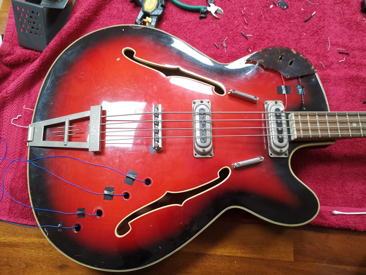

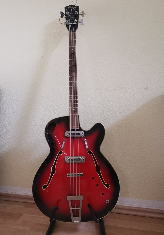

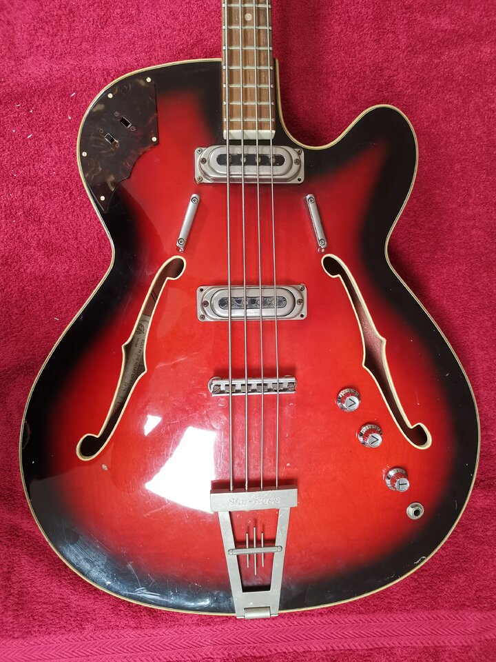

Hallo zusammen,
Mir ist kürzlich ein alter Framus Starbass in die Hände gefallen. So wie er aussah ist er ewig nicht gespielt worden und beim letzten Mal war definitiv kein Bassist dabei. Allerdings scheinen alle Teile original zu sein.
Die Grundsubstanz wirkt weitestgehend in Ordnung, abgesehen von fast allen Schrauben und einigen Schraubenlöchern. Mit einem kleinen shim stimmt auch die Saitenlage wieder.
Bei der Elektronik sieht es da schon anders aus. Alle Potis sind fest, ein Schalter fehlt und irgendjemand hat einen ganz miesen Job bei einer "Reparatur" gemacht.
Ich hab testweise mal die PUs direkt an eine Klinkenbuchse gelötet und siehe: Was für ein Sound! Aber leider nur vom Bridge PU...
Insgesamt ist es ein richtig schönes kleines Projekt. Ich werde versuchen, den Bass wieder in einen vollkommen funktionstüchtigen Zustand zu versetzen und dabei so original wie möglich zu belassen.
Ratschläge sind immer herzlich willkommen.
Zum Beispiel zum Thema Potis lösen, PU rewind oder wo ich so einen kleinen Schalter herbekomme.
Es sollen am Ende Flats drauf. Welche würdet ihr nehmen?
Das ist der aktuelle Stand, mit ausgebauter Elektronik.
Weitere Bilder folgen.
Bau doch mal den Halspickup aus und schau, ob da evtl nur ein Drähtchen ab ist. Falls er sich nicht einfach reparieren lässt, gibts Leute, die ihn neu wickeln können.
Kleines Update:

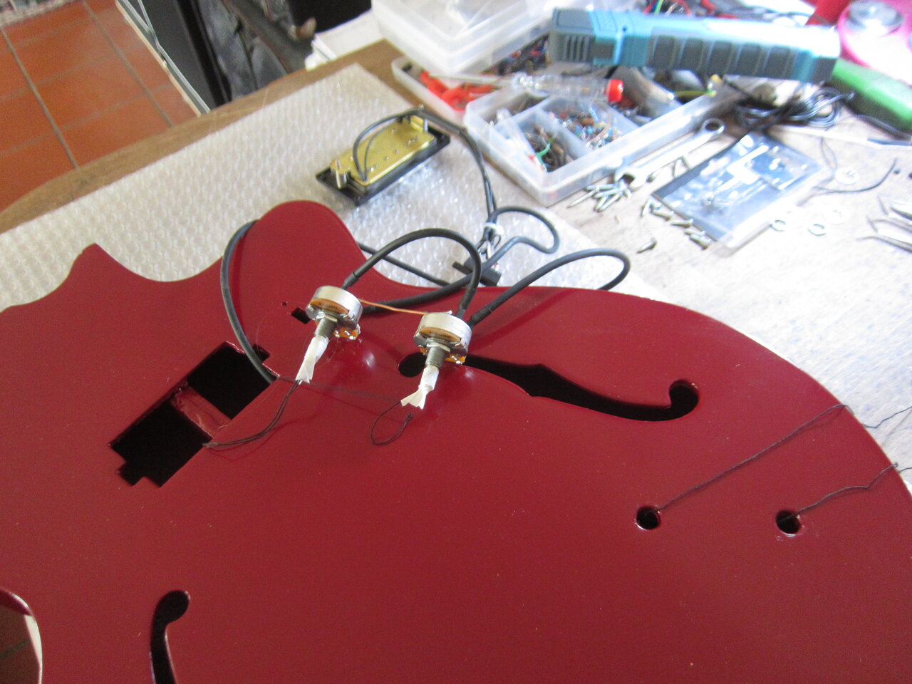

Gestern hab ich mich um den Halswinkel gekümmert. Der passt jetzt. Und heute hab ich mich mal mit dem ersten festgegammelten Poti befasst. Nachdem der Schaft gut erhitzt war, ließ er sich tatsächlich drehen. Da war wohl etwas verharztes Öl im Spiel. Also hab ich das Poti zerlegt, gereinigt, den Schaft neu geölt und es wieder zusammengesetzt. Poti Nr. 1 funktioniert wieder. Fehlen noch zwei.
Den Kondensator hab ich bei der Gelegenheit auch gecheckt. Der ist in Ordnung.
Den Hals PU hab ich mir auch angesehen. Die Drähte sind dort wo sie sein sollen. Leider ist weiteres zerlegen kompliziert, weil Bobbin und Cover vernietet sind.

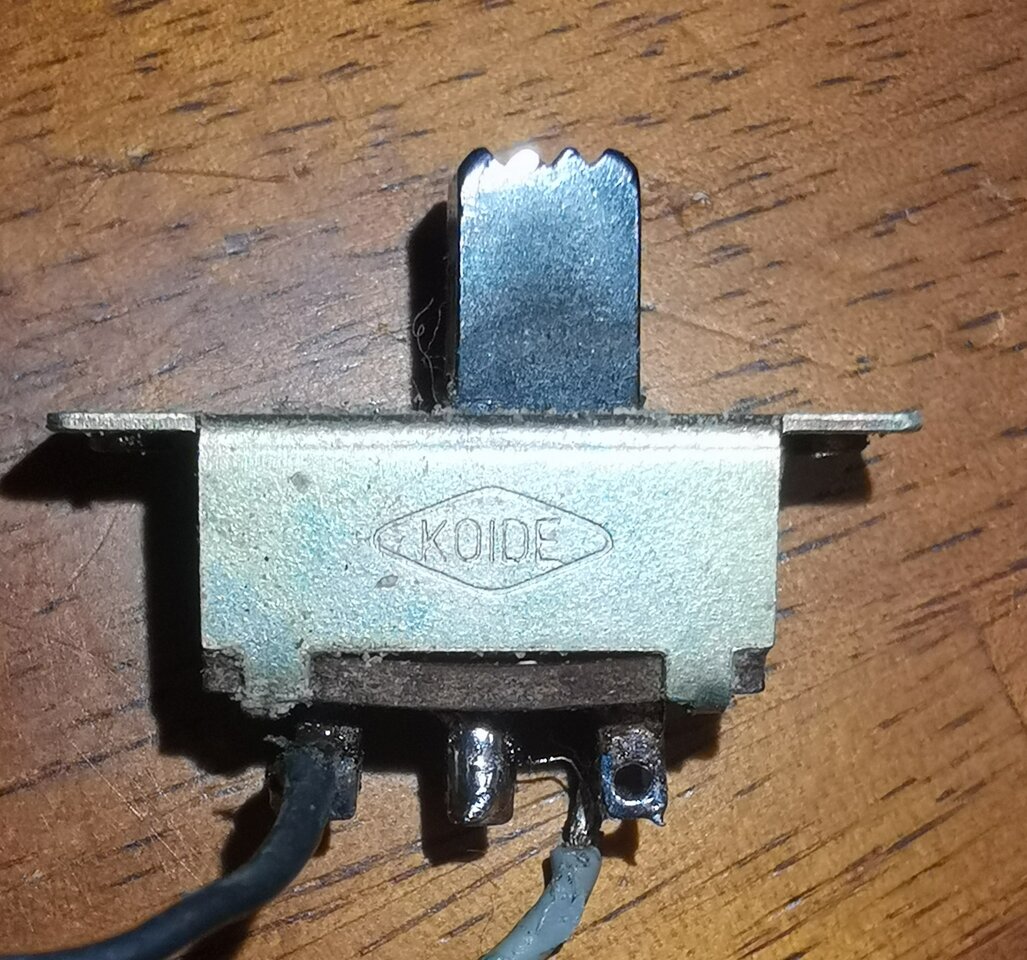

Und leider ist einem der Vorbesitzer ein Schalter verloren gegangen. Hat jemand vielleicht so einen hier rumliegen?
.... du solltest den schalter am besten ausmessen , es gibt verschiedene größen !
gibts bei tube town , thomann , banzai elektronik usw ...

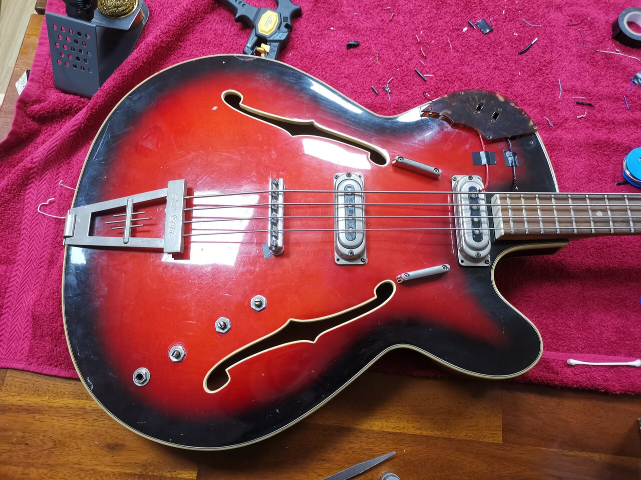

Es ist wieder spät geworden. Aber ich kann es auch einfach nicht lassen.

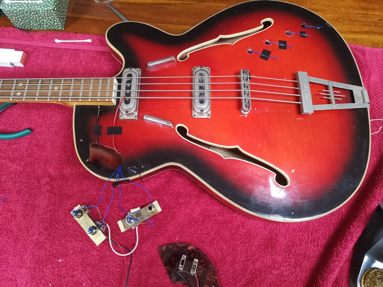

Ich hab mir die restliche Elektronik vorgenommen. Jetzt funktioniert sie wieder (abgesehen von Neck PU und dem zugehörigen Schalter). Und bis auf zwei Kabel ist alles noch Original, sogar der Tone-Cap.
Hier ist der Einbauprozess in Bildern:
