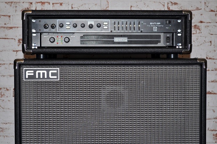

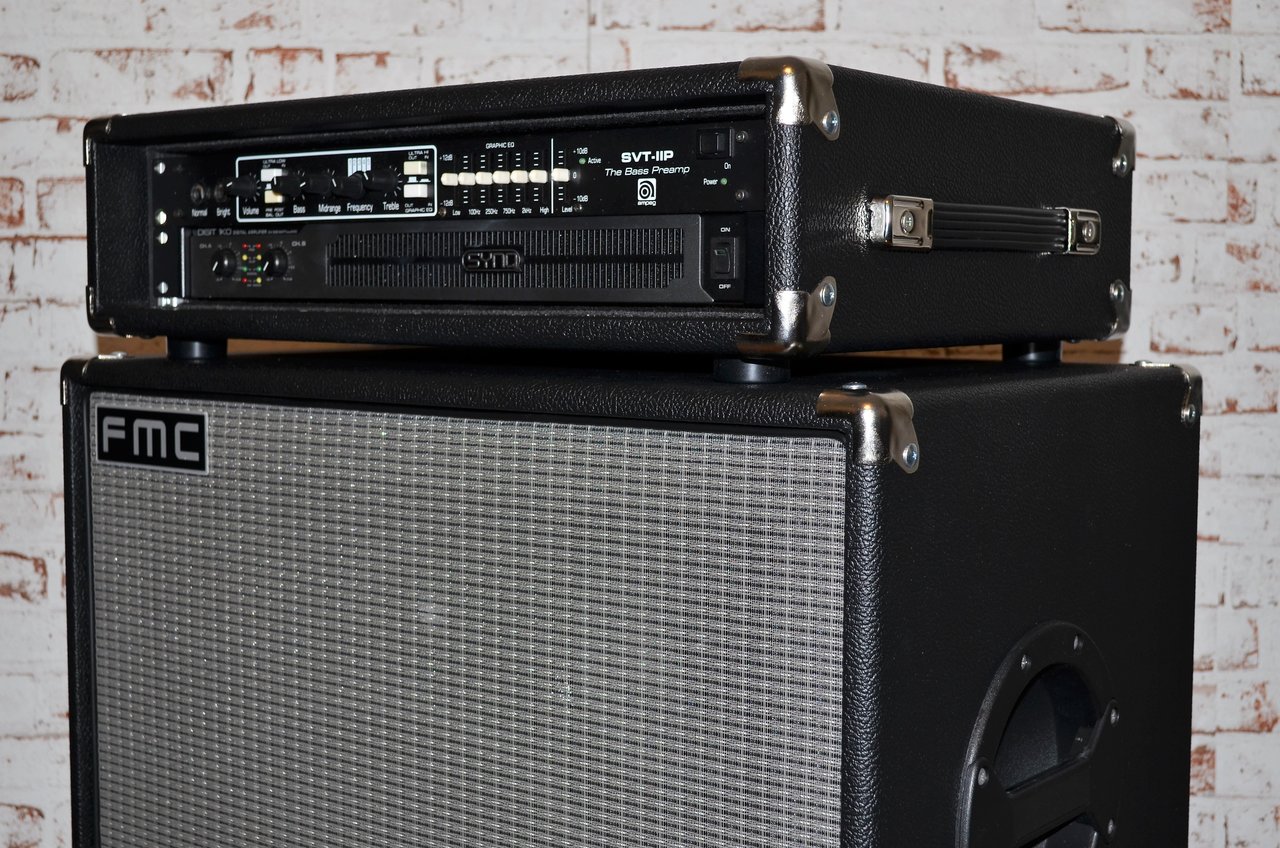

Zur Info: Ich besitze bereits eine 15er in Fenderoptik und eine zweite ist in Arbeit. D.h. ich müsste für die erste einen neuen Rahmen bauen lassen, was nochmal extra kostet. Ich glaube das ist mir zu teuer.
Und wenn ich mir das Stack vom @Funbasser ansehe merke ich, was das für ein Luxusproblem ist, haha. Andere stellen auch Markbass in gelb auf Aguilar mit Stoffbezug und Lederoptik.
Klingt bestimmt gigantisch! >
20180103_110759-768x1024-jpg.183887
So wird es bei mir auch aussehen.
Vielleicht auch ein Gitter als Front!?! :D
