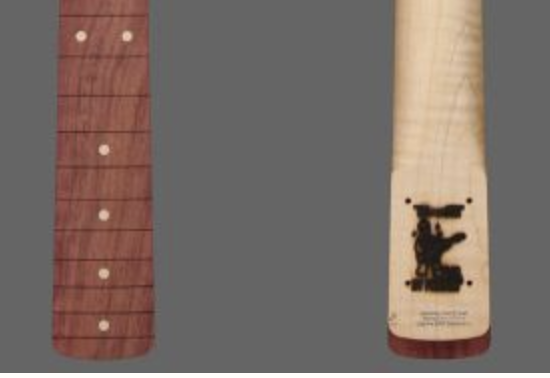

Zur Illustration, sowas hier:
https://warmoth.com/bn-11201-j-bassr-replacement-neck ist 1zu1 DropIn kompatibel zu einem Standard 20 Bund Fender Body. Beim Fender AU ist der Hals ebenfalls länger, das Griffbrett steht nicht über.
