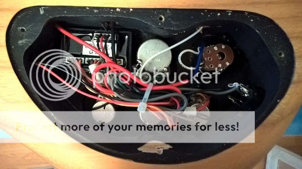

So nach langer Zeit endlich eine Antwort: Ja ich hab das E-Fach gecheckt: da ist alles sauber verlötet, für mich auch keine kalte Lötstelle erkennbar...
Aber eventuell hat mein Problem mit dem https://www.bassic.de/threads/aria-igb68-oder-wie-aktivelektronik-den-sound-kaputtmacht.14863265/ ja auch was zu tun, weil hier ist ja auch so eine vergossene Elektronik rein geklebt.
Da würde sich nur die nächste Frage stellen: wenn ich die Tausche: wie kriege ich die da raus ohne was kaputt zu machen???
Könnte aber ein erster Ansatz sein die Elektronik zu tauschen, bevor ich da anen PUs rum schraub und löt und dann merke dass es gar nicht an denen liegt...
