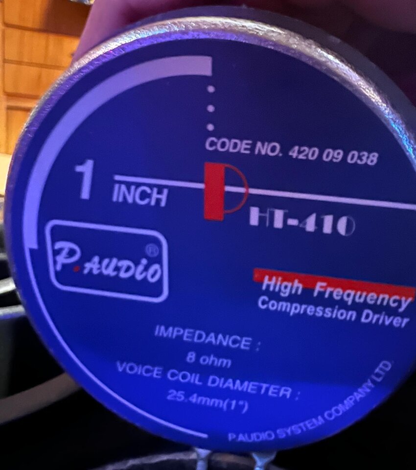

Hi Forum,
weiss jemand aus Erfahrung welchen Hochtöner ich als Ersatzteil für die Tröte aus einer Aguilar GS 112 nehmen kann? Meiner bratzelt. Ich habe ihn wohl
irgendwie zerschossen, wobei ich mir das nicht so recht vorstellen kann. Ich spiele die Box nie super laut. Vielleicht ist es auch einfach das Alter. Keine
Ahnung.
Ich hab ihn noch nicht ausgebaut und vielleicht sehe ich dann was es ist. Ich habe jedoch so ein Gefühl, dass es das Ersatzteil nicht mehr gibt
oder man bekommt es nur in USA oder sowas doofes. Daher wollte ich schon mal nach Alternativen fragen.
Vielleicht stand schon mal jemand vor den gleichen Problem und kann mir Tips geben
Ich bau den Patienten jetzt aus...

Direkt schon wieder den Haß im Gesicht stehen weil die Kabel so saumäßg kurz gehalten sind :bad:
Kann ich da jetzt einfach irgendwas mit den gleichen technischen Parameter kaufen und gut is, weil die
sich alle nix geben? Oder gibt es da auch die Guten und die Bösen und die mit dem besonderen Speaker-Voodoo?
Danke! Ich habe nach ewig Rumprobieren diverser Kobinationsmöglichkeiten von Boxen, Kabeln und Bässen den Verdacht es ist der Amp. Aber eine tote Spinne kam trotzdem aus den Hochtöner raus :D
Wenn ich nämlich meine PA Endstufe anstatt dem Amp nehme scheint alles in Ordnung. Muss da nochmal quertesten, habe für heute aber keine Lust mehr. Das wäre echt saudumm. Amp erst kürzlich über Kleinanzeigen gekauft und alles war in Ordnung. Jetzt fängt er an zu zicken.
Und es klingt original so wie ein bratzelnder Hochtöner und daher dachte ich, er sei hinüber.

So, hab mal etwas WD-39 auf den Speakonstecker gegeben und ihn in der Buchse rumgedödelt. Das Gleiche mit der Klinkenbuchse am Eingang.
Das Bratzeln ist jetzt erst mal weg. So ganz trau ich dem Braten noch nicht. Ich denke ich schraub den Kasten noch auf und puste ihn so gut
es geht staubfrei.

Klar kannst Du eine Kartoffel mit gleichem Widerstand und Leistung einbauen aber die wird anders klingen und evtl. auch nicht optimal auf das Gehäuse abgestimmt sein. Das kann zu "toten" Punkten, Dröhnen und dergleichen führen. Würde ich bei der Preisklasse nicht in Kauf nehmen.

Sollte ein Ersatz des Hochtonhorns nötig sein würde ich ein Original verwenden.
Genau das hatte ich dir ja verlinkt und es ist mit runden 24 Euro nicht einmal teuer.

Aber so wie es ausschaut brauchst du ja vielleicht auch kein neues Horn.
