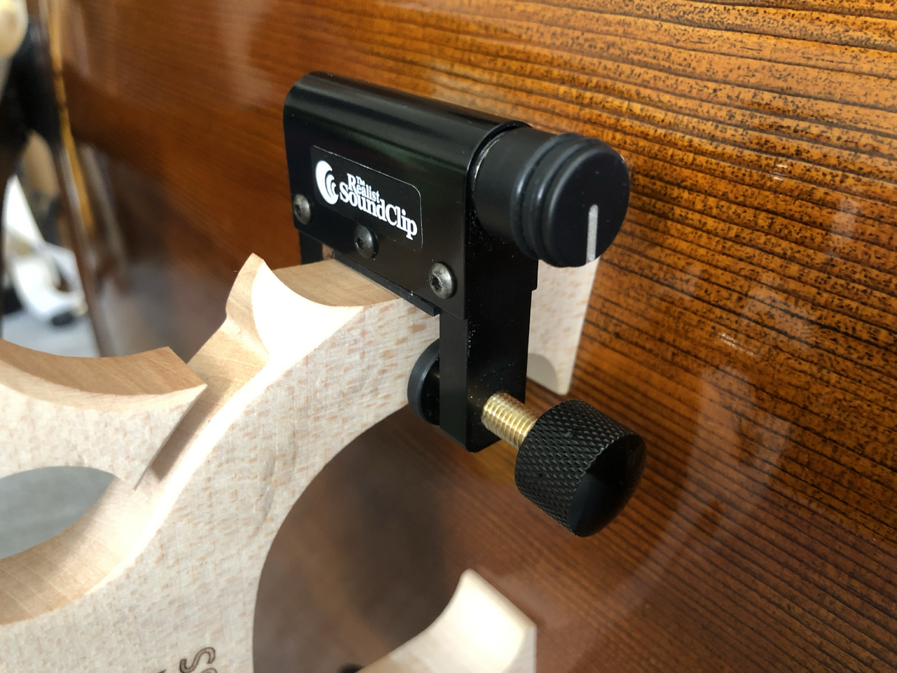

Nach meinen bisherigen Erfahrungen ist die Position am Steg mittig zwischen dem Fuß und den Flügeln klanglich ausgewogen. Hier kommen die Höhen, die Bässe und auch der Impuls beim Pizzicato ganz gut zur Geltung. Ein sehr fester und definierter „Sitz“ des Tonabnehmers am Steg ist hier wichtig für die Klarheit und Stabilität des Tones.

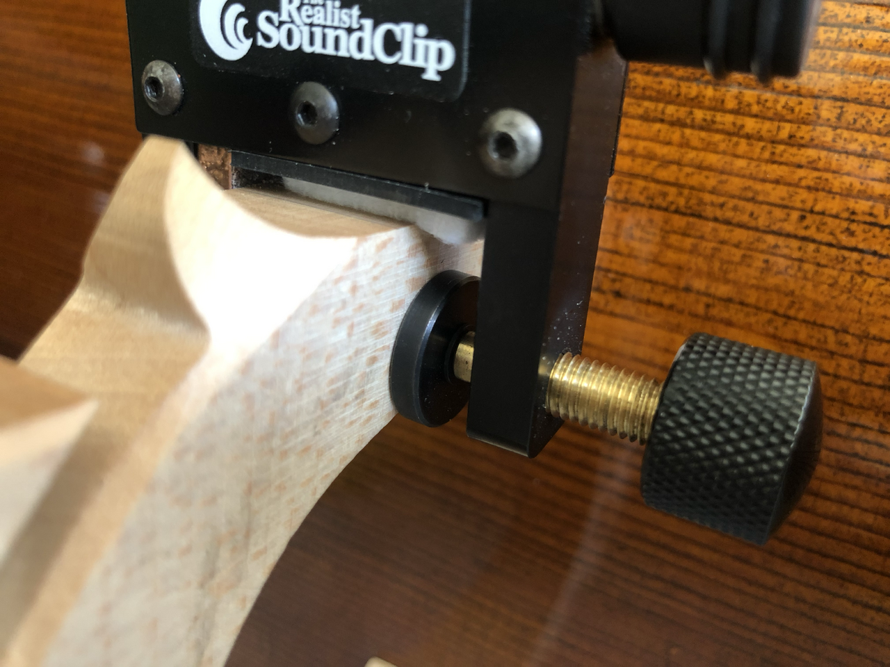

Daher habe ich die seitliche Flanke gegen den Steg gedrückt und die untere Seite, wo der Tonabnehmer sitzt, so vollflächig und parallel wie möglich an den Steg gepresst. Danach habe ich die Klemme satt angezogen.
Man merkt hier schon, dass die Geometrie des Steges, der Schrägen und Wölbungen aufweist, dem Vorhaben etwas im Wege steht. Ebenso ist klar, dass das System mit seinem recht hohen Gewicht und den Zwängen durch das Schrauben gedämpft und in der Schwingung eingeschränkt wird. Ich glaube, dass das oben beschriebene Einzwängen zu dem hohlen und topfigen Klang beiträgt, der oft von Nutzern beschrieben wird.

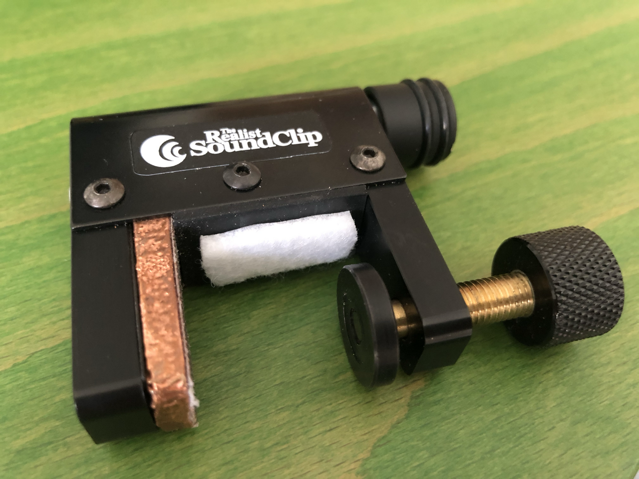

Ich versuche daher heute, die seitliche Flanke der Klemme, die ich gegen den Steg drücke, mit einem Filz zu belegen, um die Zwängung zu reduzieren. Ich hoffe so, einen festen Sitz zu erreichen, ohne die Beweglichkeit des Steges einzuschränken. Daher hänge ich auch keine Gewichte dran und befestige das Kabel am Saitenhalter zur Gewichtsentlastung.

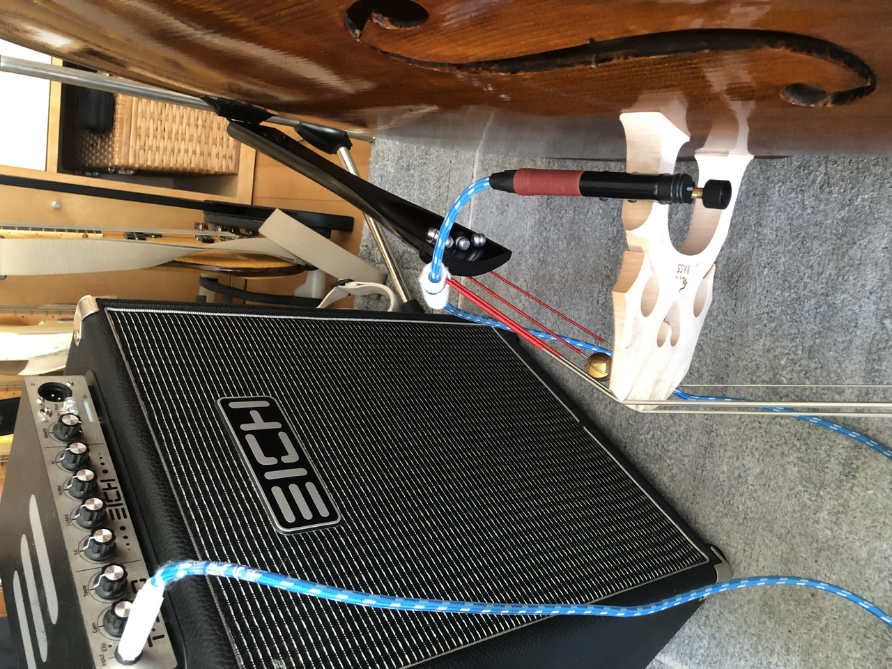

Wow, genau, was ich erwartet habe. Die hohen Mitten kann man, wenn es zu Mittenlastig oder nasal klingen sollte, etwas herunter drehen, aber dann passt es. Ein voller natürlicher Klang.
Am Eich t 900 - Verstärker und dem Eich 210 xs-8 Monitor benötige ich am Poti des Pickups etwa eine Vierteldrehung, ebenso am Gain des Verstärkers, den Rest regele ich über die Lautstärke des Verstärkers.
