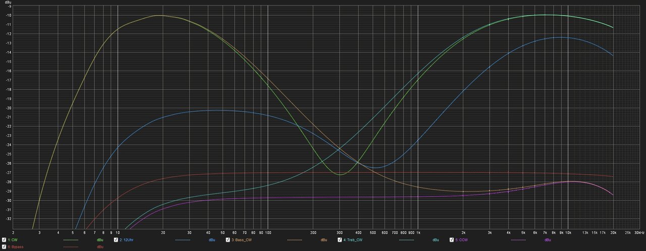

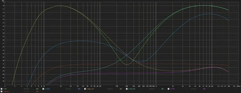

Anbei Messungen des Frequenzgangs. Der Pre sättigt oder komprimiert auch nicht, einfach ein funktionaler 2-Band.

Auch: Bartolini scheint den ursprünglichen Miller-Pre immer noch zu bauen. Bei dem scheint der Frequenzgang aber etwas anders zu sein als beim Sadowsky. (Fender statt Shelving?)
Einen "normalen" 2 Band haben die aber auch im Programm. Und wenn man sich die Specs. anschaut, scheint der auch gar nicht so weit von dem weg zu sein, was Ratterbass da gemessen hat.

Ist aber auch nicht so unüblich. Bei der Messung von Ratterbass sieht man ja auch, dass die Bassanhebung ihren Peak so bei 20 - 30 Hz hat. Und der von mir verlinkte Barto (NTBT) sitzt ebenfalls bei 30 Hz.
