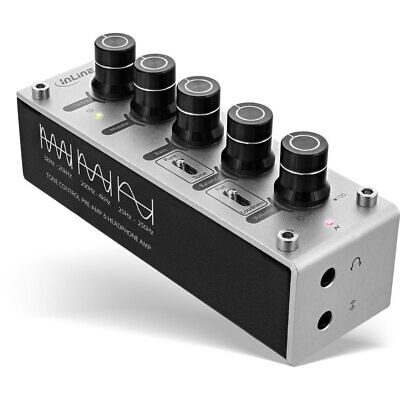

Dann kommt es darauf an, ob der Verstärker "Preamp out" und "Poweramp in"-Buchsen auf der Rückseite hat. Dann könntest Du einen der genannten HiFi-Equalizer einschleifen. Falls nicht, dann bräuchtest Du einen Kopfhörerverstärker mit Equalizer. Mit dem genannten InLine AmpEQ hast Du aber weniger Regelmöglichkeiter, der hat nur Regker für Bässe, Mitten und Höhen. Ob der Mittenregler genau den Frequenzbereich erwischt, den Du brauchst, ist eher Glückssache.

Danke @crocoolli, allerdings finde ich dort keinen Kopfhörer-Ausgang.
