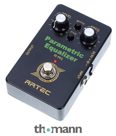

für das was du angibst zu brauchen (eine Frequenz die du eh schon kennst anheben) scheint er mir dann doch etwas übertrieben. Einband-Parametrische EQs findest du deutlich billiger und kannst dir das restliche Budget für zukünftige Projekte aufheben
Sparschweinfreundlich und besser als sein Ruf...
Ha!
Genau den hatte ich im Kopf aber wollte ihn nicht gleich in den Ring werfen ;-)
Hab zu dem mal hier eine Review hinterlassen:
https://www.bassic.de/threads/test-artec-parametric-equalizer.14841756/page-3#post-17734217

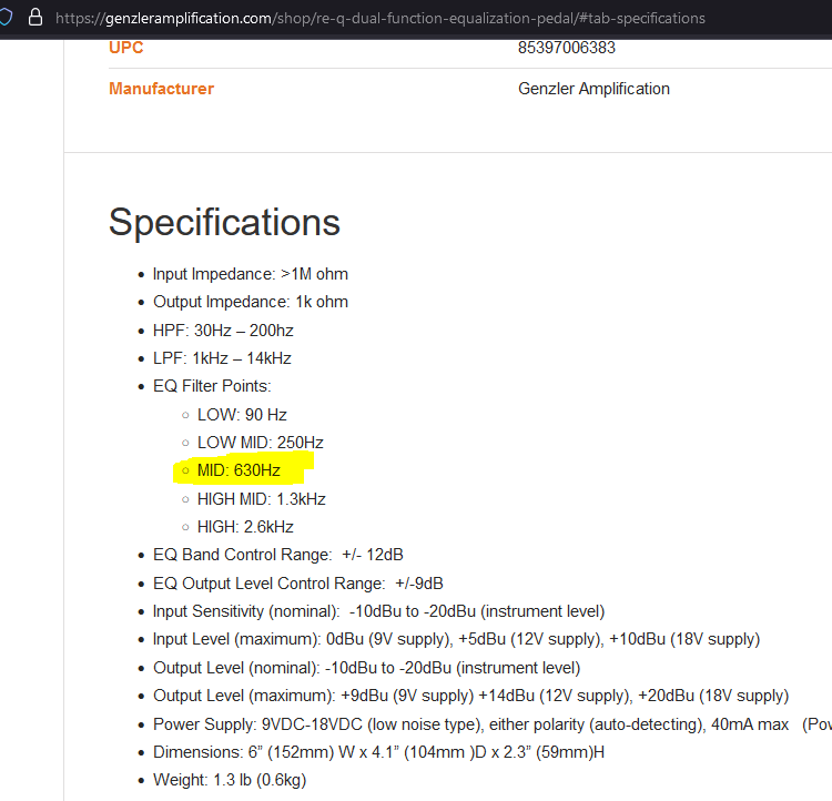

Der Genzler scheint jetzt nicht direkt die geforderten 400 Hz abzudecken.
Ansonsten alles gute Pedale.

Das Artec scheint, mal abgesehen von den "Problemen" die Axel in seinem Review beschreibt, auch 'ne gute Option zu sein.
