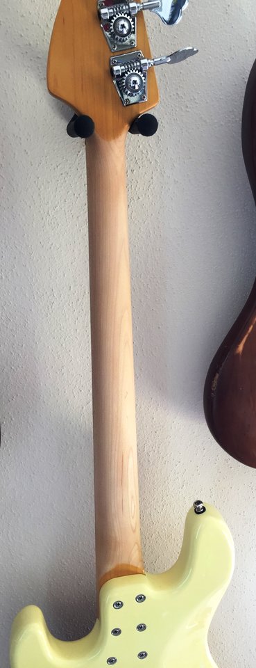

Ich schleife 200, 600, 800, Stahlwolle und dann kommt AURO Nr. 171 drauf. Riecht gut, hält lange, fühlt sich gut an.
Quick 'n dirty: Nur den "Begrabbelbereich" bearbeiten (meine Wahl, sieht ja keiner...).
Schöner: Hals ab (den vom Bass), Mechaniken runter und alles schleifen und wachsen. Perfekter Look, minimal pflegebedürftig, maximal gefühlsecht...

@ mluther: das sieht klasse aus.
