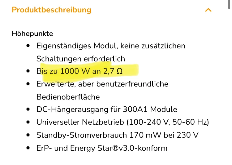

Falsch! Die Endstufe Leistet knapp 1000W an 2,66 Ohm! Nur ein reiner 2 Ohm-Betrieb ist nicht spezifiziert. Etliche Hersteller (Glokla Steamhammer und Mesa Subways) reduzieren die EIngangsspannung etwas und lassen per Schalter 2 Ohm zu. Als reinen Power-Amp würde ich jederzeit den HB800 bevorzugen. Der Helix / Stomp wird dann einfach an FX-Return angeschlossen. Man darf nur den kleinen Mod mit der Kopfhörerabschaltung nicht vergessen. (Einfach eine Litze durchkneifen, siehe HB800-Thread). Sogar der Lüfter ist ultraleise und meistens aus, es sei denn man brettert wirklich in Stadionlautstärke... und selbst dann ist er flüsterleise. Da können sich viele 4-5x teurere Amps ne Scheibe von abschneiden!

Glaube nicht, dass es erwähnt wurde. Aber das ICE Modul kann es :-)
Ice 700 as1
