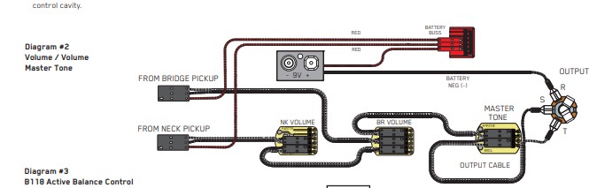

Ich möchte zusätzlich zwei aktive EMG P-Pickups (Modell P) einbauen (ich nenne das Mal System P), ebenfalls Vol/Vol/Tone.
Um es einfach zu halten, würde ich gerne die drei Regler für beide Systeme nutzen und per Schalter zwischen J-System und P-System umschalten. Das reicht für mein Home Studio.
Eine Kombination beider Systeme ist erstmal nicht vorgesehen (ich lasse mich aber gerne von einer Kombi-Lösung überzeugen, wenn sie machbar ist).
Meine Frage: Kann man beide Systeme sinnvollerweise über die gleichen Potis laufen lassen (ich würde die von EMG mitglieferten wählen und gehe davon aus, dass die jeweils 250k haben)?
Wie sähe der Schaltplan aus?
Ich hänge mal den "Schaltplan" bzw. Bauanleitung für die zwei P-PUs von EMG an.
Danke für eure Hilfe.
Nein, wenn meine Rechercheergebnisse stimmen, dann verwendet EMG da 25K Potis, das ergibt auch mit den aktiven Pickups einen Sinn. Die sind für passive J-Pickups um einen Faktor 10-20 zu niederohmig.

du kannst drei Stereo-Potis nehmen. auf einer Ebene hast du 25k Leiterbahnen und auf der anderen 250k oder 500k (je nach Gusto). Das wirst nicht fix und fertig bekommen. Da musst du was basteln (kann ich dir dann sagen wie).
d.h. außen und "mechanisch" hast du 3 Potis. Die beiden Stränge laufen aber auf 2 vollständig verschiedenen Ebenen (mit je passenden Leiterbahnen) und am Ende erst wählst du einen der beiden Stränge per Schalter aus.

Sire: Vol: B250K (linear für Volume???), Tone A250K
EMG: 25KA für alles.
Ich fürchte, das bekomme ich nicht zusammen

Also mit Doppelachs-Potis bekommt man so ziemlich alles hin. Du könntest je ein 250/250 für die Passiven und ein 25/25 für die aktiven nehmen. Die gibt es, wie toll das zu bedienen ist, ist eine andere Frage. Vor allem, weil log/lin Kombinationen schwierig erhältlich sein könnten.
Ich würde mal den Hinweis von @Axel im Detail anhören. Im Prinzip kannst Du Potis mit unterschiedlichen Bahncharakteristiken auseinandernehmen und anders wieder zusammenbauen. Ist aber keine Bastelei für Menschen die am liebsten Nosolder-Kits in Precis schrauben.

Bei Stereo Potis steuerst du mit deinem Potiknopf beide Potis unten drunter gleichzeitig. (was du da verlinkt hast waren ein Tandem-Poti bei dem man beide unabhängig regeln kann).
Du kaufst dir zb 3 von diesen 25kOhm log Stereo-Potis (auf die Schnelle nur beim bösen A gefunden).
Wie @whitewater schon angedeutet hat, muss man eine kleine Bastlerseele sein um die zu verändern. Aber es ist auch wirklich keine Hexerei. Wie man auf den Bildern angedeutet sehen kann,haben die auf der Unterseite 4 kleine Metal-Laschen. Die biegst du auf und kannst die untere Leiterbahn abziehen. Und die ersetzt du jetzt durch eine passende andere.
zB durch 2 250k lin Leiterbahnen für Volume die du aus einem passenden Poti ausbaust bzw mit einer 250k rev log Leiterbahn für Tone. (reverse log weil du die Leiterbahn kopfüber einsetzt und sich das darum dreht)
danach die Metal laschen wieder zurück biegen und fertig (bei den verlinkten Modellen müsstest du auch die Löt-Laschen gerade biegen)
5€ pro Stereo Poti. Arbeit wirklich überschaubar und beherrschbar.
Im oberen Stockwerk verdrahtest du dann die aktiven PUs und bei den hochohmigen Leiterbahnen die passiven. Vorm Ausgang kommt der Schalter der wählt was du an die Klinkenbuchse legst.
d.h. zB mit dem Hals-PU-Poti regelst du die Lautstärke vom Hals-J und GLEICHZEITIG vom Hals-P. Aber hören tust du nur einen, weil nur eine Ebene selektiert ist.
