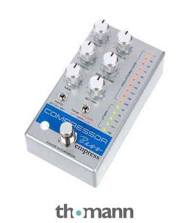

Ich schließe mich meinen Vorrednern an: Es macht keinen Sinn mit reinen Zahlen und Parametern einen Kompressor einzustellen ... entweder man nimmt ein einfaches Pedal mit festen Voreinstellungen (zB den beliebten EBS Multicomp) oder ein Pedal mit vielseitigen Reglern, bei dem man sich dann seine Lieblingskompression einfach durch Hören erarbeiten muss ...
mir ist das mit diesem Pedal gelungen (auch dank des sehr guten Manuals):
