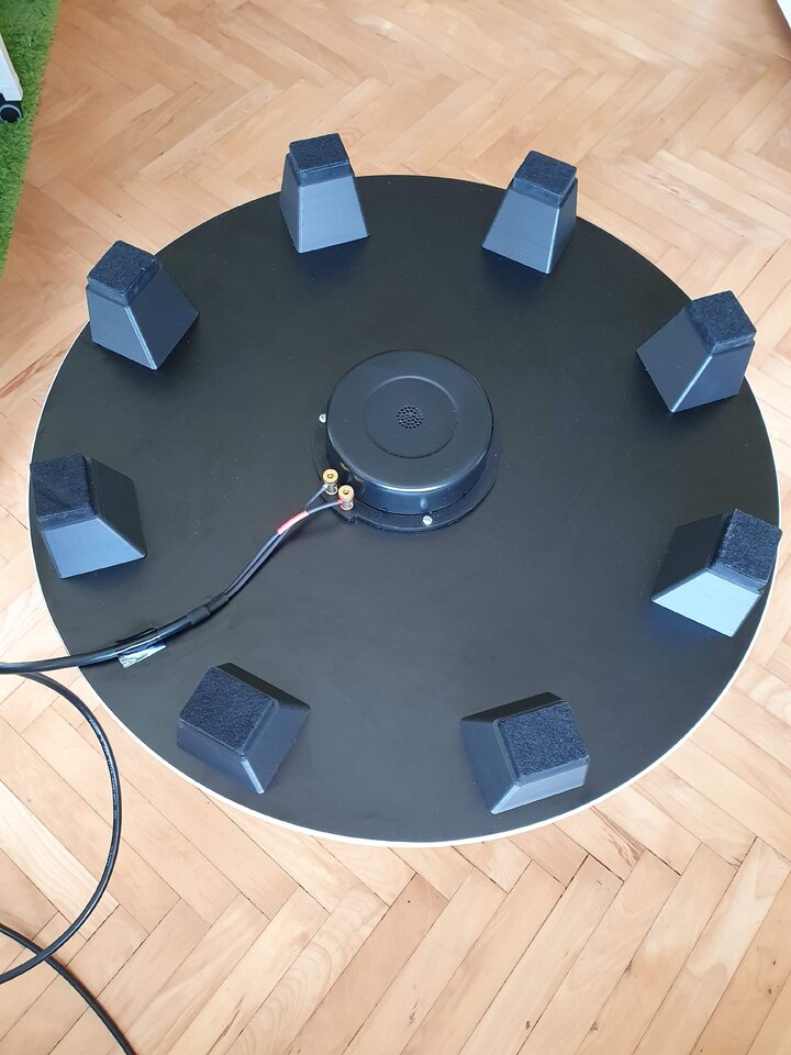

So, meine Teile sind gekauft und mein Budget gesprengt. ;-)
Hab mich jetzt doch für eine kleinere Platte entschieden, eine Runde 60cm melaminbeschichtet Multiplexplatte (18mm dick) - allein die hat schon 71 EUR verschlungen.
Dazu einen BS-200i den ich in die Mitte schraube und rundherum 8 Beine (die drucke ich mit dem 3D-Drucker) und diesen Gummifüßen. (56 EUR).
Als Verstärker habe ich mir den Warwick Gnome gekauft (149 EUR).
Zusammen mit Kabeln, und 3D-Druckmaterial macht das dann ca. 290 EUR.

Nein, die 56€ bezogen sich auf den Reckhorn + 4x extra Gummifüße + Versand. Um den notwendigen Abstand für den Reckhorn zum Boden zu bekommen drucke ich mir noch "Beine".

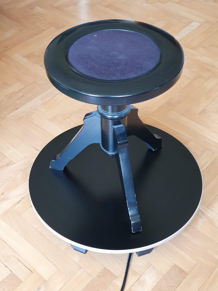

Hallo,
so, nachdem ich ewig auf die Platte warten musste, ist nun endlich auch mein Bass-Board fertig. Das Gefühl, was ich eigentlich im Magen haben wollte, hab ich jetzt in den Füßen bzw. am Hintern. Aktuell noch vom Nobsound G2 PRO betrieben, bald kommt dann der T.C. BAM200 - mal schauen wie der sich auf das Bass-Feeling auswirkt.
