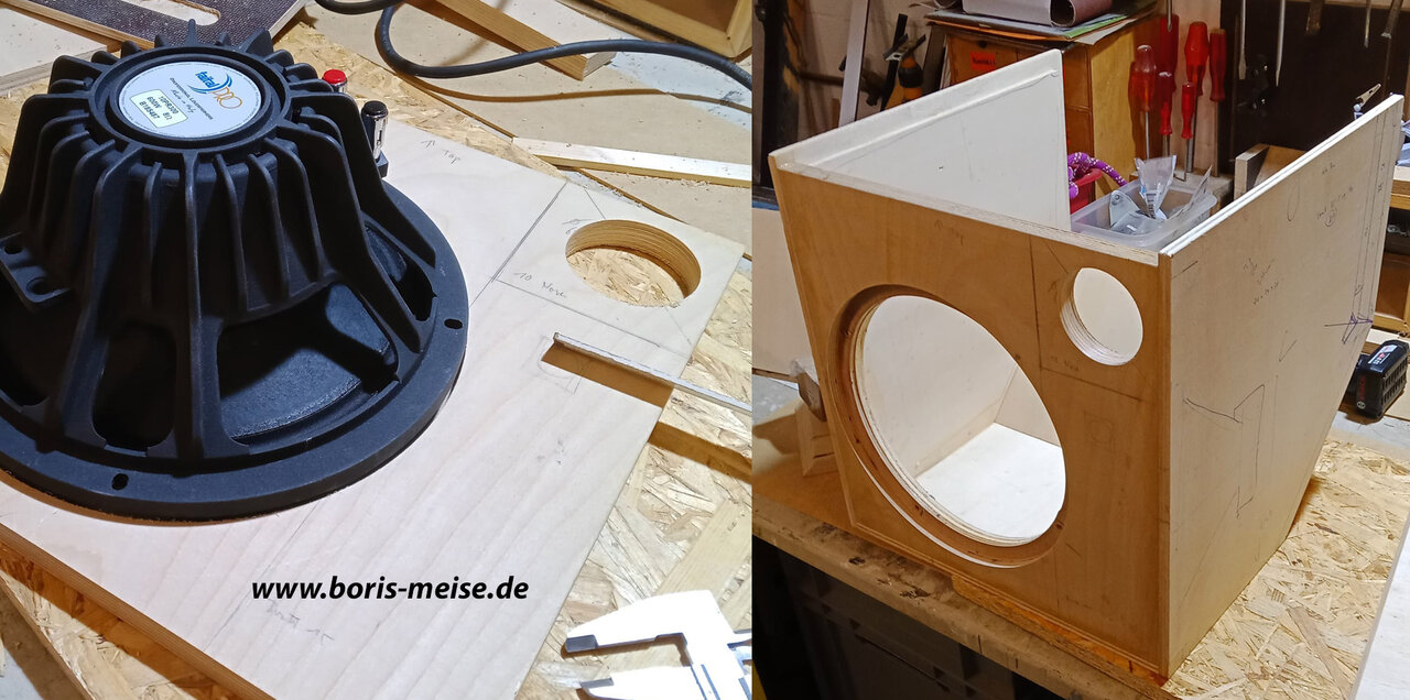

Das neue Cube-Design Bassbox ist endlich fertig geworden. Nach einer Reihe 1 x 10 Cubes mit verschiedenen 10er Treibern Ist diese 35L
Version mit dem Faital 10pr300 und einem Piezo Hochtöner ausgestattet. Der HT unterstützt den Faital oben rum und er kann abgeschaltet
und um 0-6 dB gedämpft werden. Das macht diese Box vielseitig z.B. zum Üben mit Playalongs oder als Keyboardmonitor usw.
Die Box ist abgestimmt auf 50 Hz bei 35 Liter Volumen, basierend auf Erfahrungen mit Vorgängermodellen und Feedbacks hier im Thread.

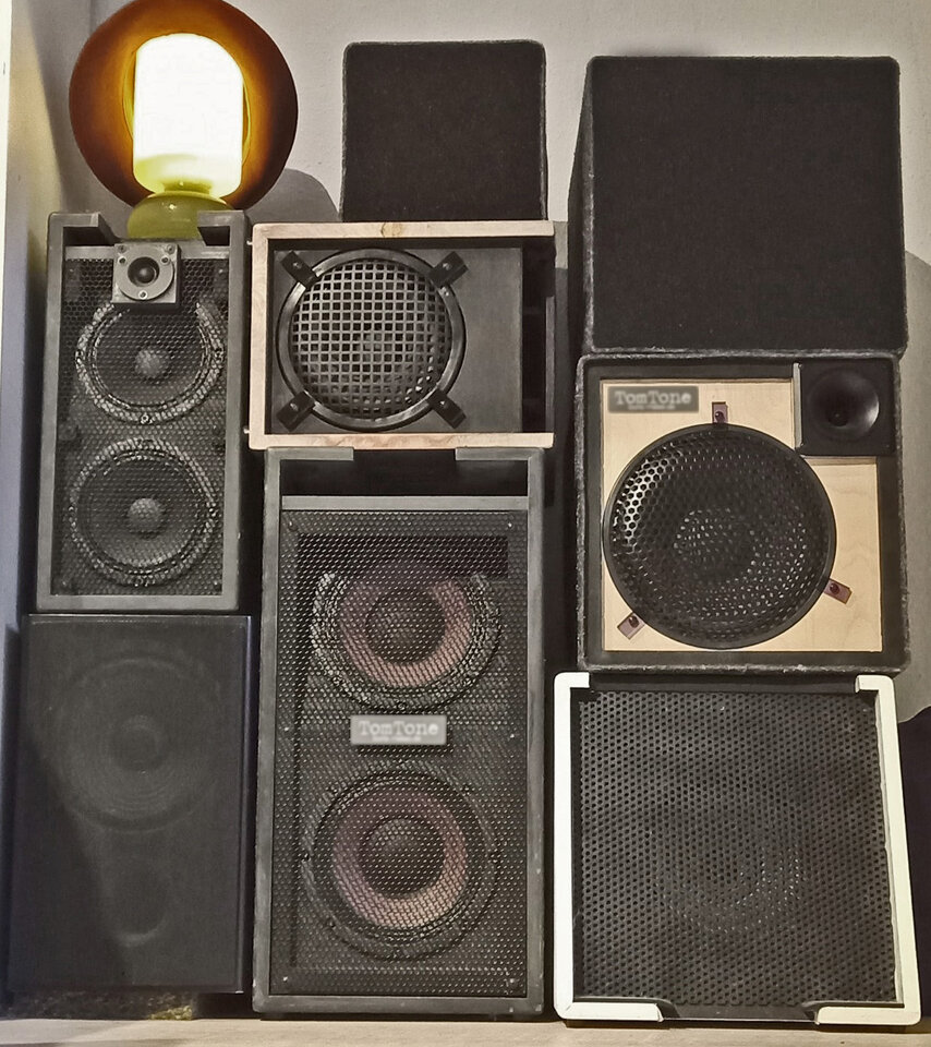

Der Vorgänger-Cube mit 1x10 Eminence Treiber ohne Hochtöner, 150W RMS. Der schnurrt sehr gefällig und verzeiht so manche spielerische Ungenauigkeit.
Das ist auch sehr angenehm. Ich hatte den schon mal gepostet, ebenfalls ein Cube-Wedgedesign. Mit 7kg! ist die Box ultraleicht,und etwas kleiner und somit
traumhaft einfach zu handeln. Das Design ist puristisch und hochwertig, genau mein Ding - No Vintage.
Eingelassene Griffmulde, kein Eckschutz oder andere Features. Widerstandsfähige Filzoberfläche und Frontschaum. Der Cube ist zusätzlich an der Unterseite
angeschnitten (Wedgedesign) um die Box 45° schräg zu stellen für eine bessere Mitten-und Höhenprojektion und eine feinere Auflösung des Sounds.
Das ist sehr deutlich hörbar und angenehm für das Spielgefühl und die Intonation.
Ebenfalls ein Cube-Design (links) kleiner Übungsamp 10W mit 8“ Treiber - klingt scheiße.
Hier passen Gehäuse und Treiber nicht zusammen. Das Konzept lässt sich nicht beliebig skalieren!
Der Bau ist nicht ganz ohne wegen baulicher Details wie Falze und Winkel. Ohne Tischkreissäge
und Fräse und etwas Feingefühl wird´s schwierig.
Vom Cube-Desaster bis zur bühnentauglichen, cool klingenden Version hat es fünf Versuche gedauert. Die Boxen wurden
dann besser durch Erfahrung, Kalkulation und Optimierung des Gehäuses (Cabinets) und die Verwendung besserer Treiber.

Der Bassamp macht einen Teil des Sounds aus. Den Löwenanteil macht das Boxendesign aus.
Deswegen habe ich mich vom Combo-Amp verabschiedet. Mit Amp und Box bin ich deutlich vielseitiger was Sound und
Handling angeht. Und mit kleinen Treibern bin ich auch in der Gewichtsklasse und in der Größe im grünen Bereich.
Mittlerweile habe ich einige handliche Cabs mit 6", 8“ und 10“ Treibern gebaut. Jedoch noch keinen 12er oder 15er.
Davon gibt´s viel am Markt auch am Gebrauchtmarkt.
