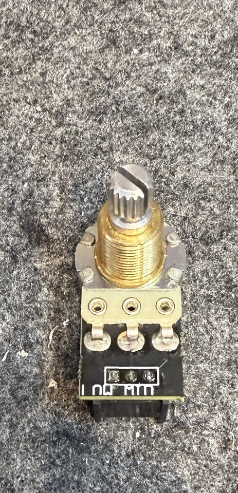

Hallo der aktive Bass preamp mit dem hi mid - low mid und Bass Regler wurde von mir schon öfters in Bässen verbaut.
Nun habe ich zwei Preamps die anscheinend nicht richtig funktionieren. Nach längerem Spiel setzt der Ton einfach aus ohne
Ankündigung komplette Stille, kein Rauschen, nichts. Drehen an den Reglern bringt nichts, nur das Ziehen der Klinke und wieder rein dann funktioniert es wieder.
Es hat nichts mit einer schwachen Batterie zu tun denn die wurde oftmals getauscht.
Hatte irgendwer hier schon mal so ein Phänomen?
Zwei Bässe zwei Darkglass Tone Capsule und das selbe Leiden.
Werde Darkglass auch noch kontaktieren.
LG, euer 13er
In etwa ja, korrodierter Batterieclip kann solche bzw. zumindest vergleichbare Erscheinungen hervorrufen.
Oder eben allgemein Probleme in der Verdrahtung oder Schwachstellen auf der Platine usw. usw.
So gesehen auch denkbar dass der Schaltkontakt in der Klinkenbuchse ne Macke weg hat.
Und und und...

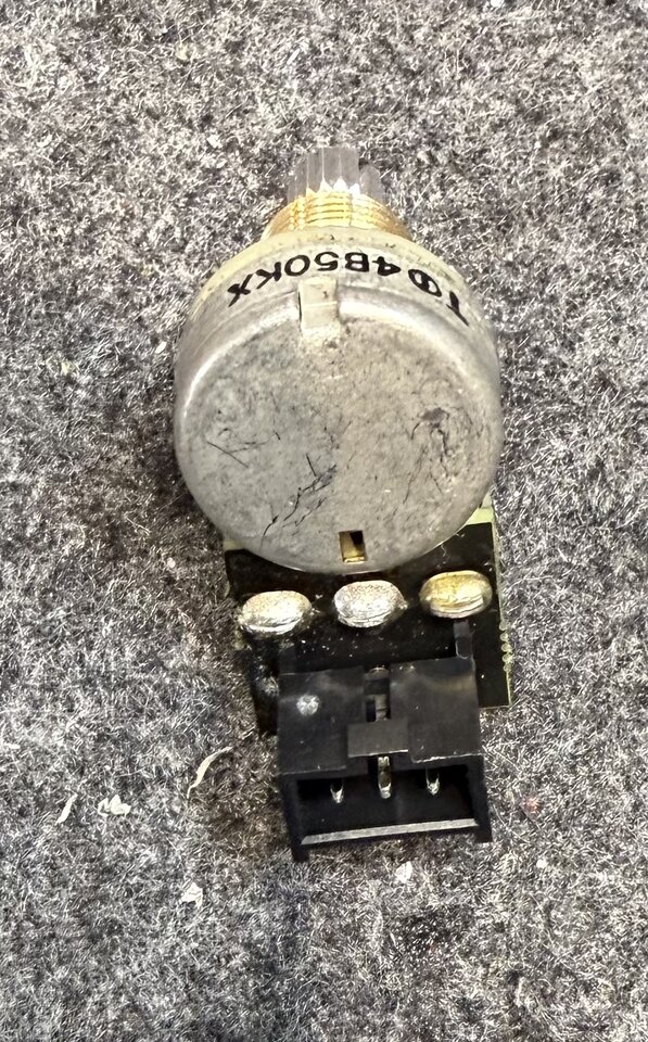

Ok. Drücke die Daumen. Mich wunderte es, dass es bei beiden war. Daher hab ich nach Bildern gefragt. Die Platinen liegen aber nicht zufällig im E-Fach einfach und haben möglicherweise Kontakt zum Abschirmlack?
