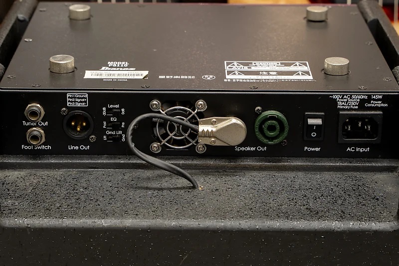

am Wochenende hatte ich mit meinem Ibanez Promethean 5110 (erste Generation, die bei der der Verstärker separat herausgenommen werden kann).
Der Verstärker stand einige Tage und Nächte im Kofferraum. Samstag morgens aufgebaut, Zusatzbox angeschlossen, alles läuft und klingt normal.
Mittags dann Beginn Generalprobe mehr, Verstärker und Boxen geben keinen Mucks von sich. Die Kontroll-LEDs leuchten, aber weder Ton aus den Boxen noch das typische "Ich bin an"-Brummen, auch kein Geräusch vom Lüfter.

Hat der diese Anschlüsse?

Dann Tippe ich auf einen Wackler bei den Lautsprecherbuchsen. Einfach mal dran wackeln, ein und ausstecken. Momentan habe ich mit so einer grünen Speakon Buchse auch Probleme. Wird denn die interne Box beim Anschluss der Zusatzbox abgeschaltet? Falls nicht wäre es schon ungewöhnlich wenn beide Boxen nicht funktionieren. Dann müsste man halt mal aufschrauben. Gerade das Kabel der internen Box geht ja nur durch eine Bohrung ins Gehäuse. Da wäre eine Kunststoffdurchführung die elegantere Lösung.

Welche Impedanz hat die Zusatzbox? Weniger als 8Ohm wäre ungünstig, da die Endstufe überlastet würde und Iwan thermisch abschalten. Funktioniert der Lüfter überhaupt?
