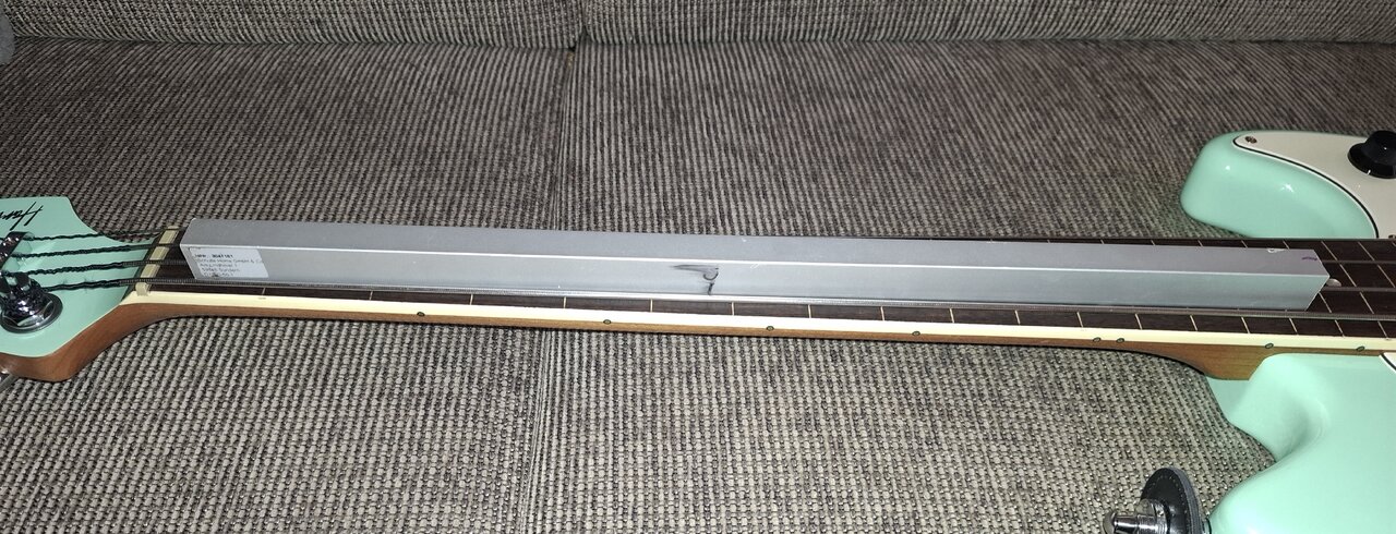

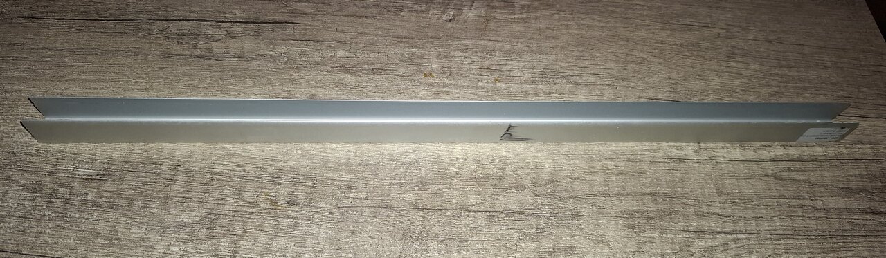

Ich nutze dafür nen Aluminium WInkel ausm Baumarkt:

Ob der Hals gerade ist sollte man sich schon anschauen, ein Metall-Lineal mit gerader Kante hilft, um die eingestellte Kurve des Hals zu prüfen, das geht aber auch, wenn man die Saite am ersten und letzten Bund runterdrückt.

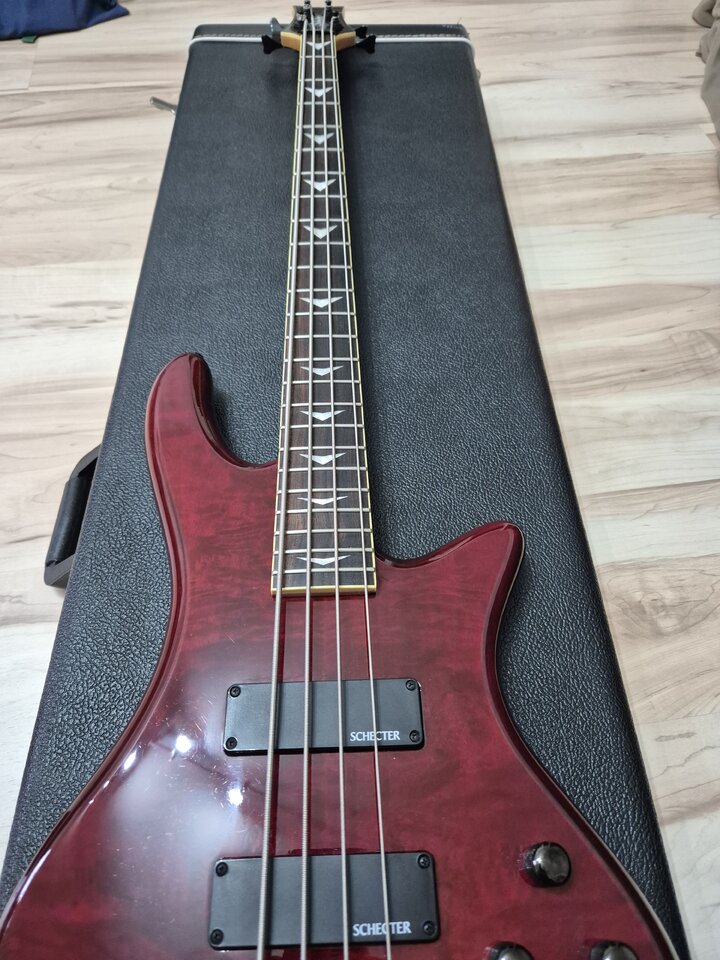

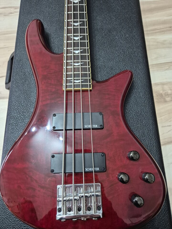

Hab zugeschlagen. Der Gitarrenbauer hatte auch son Fret Rocker zu testen.
Elektronik hinten drin nichts lose und Batterie war wohl immer dicht.
Bünde hatte ich mal mit ner Checkkarte abgefahren und ruckelte oder hakte erstmal nichts. Hals optisch gerade.
Halsstab lässt sich recht einfach bewegen.
Potis funktionieren und kratzen nicht.
Lackierung soweit ohne Platzer oder grobe Schäden. Hat wohl nur mal einer mit Gürtel gespielt🙄.
Hab ich vergessen nach was zu schauen?
Koffer gab es dazu und eine Satz Saiten für nen 5-Saiter. 300€ finde ich ok.
Jetzt bringe ich den einmal zu meinem Vertauensmann zum einstellen. Der lag zwei Jahre bei dem letzten Besitzer im Koffer und der Erstbesitzer hat den nach den Bundstäben zu urteilen auch nur als Deko benutzt.
Da investiere ich nochmal die 75€ für.
Denke dann hab ich preislich auch nicht überzogen.
