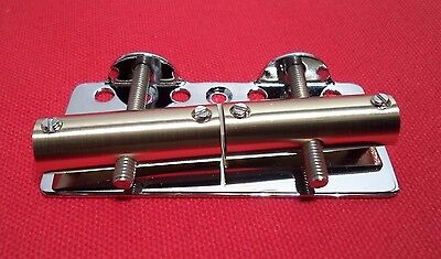

Ich habe einen Musicmaster Bass aus den 70ern - schnuckeliger Bass mit tollem Sound, aber die Intonation in den höheren Lagen ist problematisch. Klar, Shortscale zum einen, aber vor allem das Brücken-Design mit den 2 Reitern ist nicht gerade optimal. Wer kann mir sagen, wo ich eine Replacement Brücke (mit 4 Reitern!) bekomme, für die ich keine extra Löcher bohren muss?
Herzlichen Dank!

So etwas hier wäre auch eine Lösung, kompensierte Sättel, dann könnte ich den Rest der Brücke einfach drauf lassen. Kennt jemand wen, der mir sowas machen kann? Ist ja ein recht simples Stück Mechanik… danke!
Ich kenne leider keinen, aber falls du wen finden solltes der das macht würde ich auch 2 Stk. nehmen für meine beiden Musicmaster Bässe. 😅

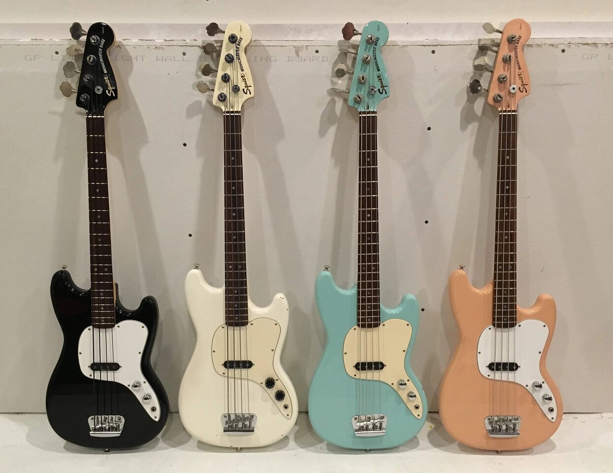

Es gab auch mal Mitte der 90er eine Musicmaster Serie (Vista) von Squier; wurde in China hergestellt. Hübsche Teile mit matching headstock, einem "echten" Bass single coil und...Brücke mit 4 Saitenreitern!
Das Bild stammt von talkbass:
